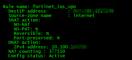

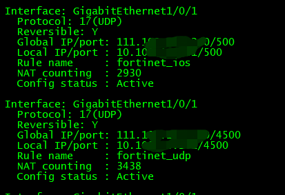

大神们,我有一台f5020的防火墙,后面网络有一台fortinet的防火墙,想要把防火墙的内部IP做NAT映射出去,fortinet下配置一个ipsecvpn,完成nat配置后,我发现使用手机连接ipsec总是偶尔能连接上,经过查询,感觉是关于udp的500端口和4500端口无法适配问题,因为我在内网直接使用内网地址完全可以使用手机自带ipsec,不会出现连不上的问题,请问关于这种想要直接做出去的NAT如何可以实现呢,感觉我做的nat影响了500和4500端口的转换或者在nat的时候对我的数据包有操作。

那就去百度上搜一下ipsec穿越nat,正好也需要用到500和4500端口,是不是这个有冲突。

拓扑很简单,就是手机通过防火墙映射的公网地址,连接到内部的飞塔vpn内网地址,其它的就没有什么了。
