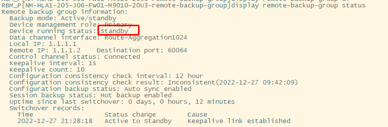

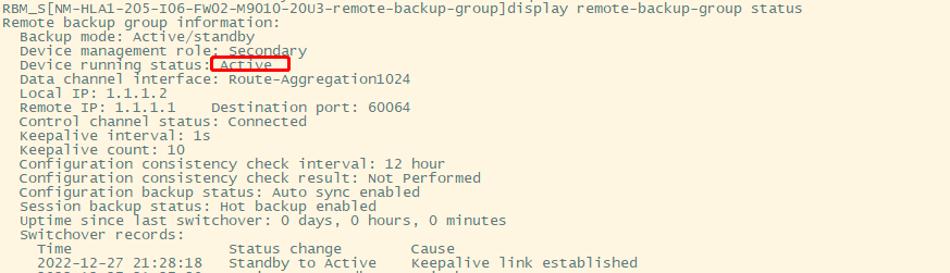

已经切到备墙上了,但是为什么还在走主墙。
当把主墙业务接口shutdown掉,测试地址也随之超时(不通)。 把主墙业务接口undo shutdown掉,测试地址有恢复通性。
这是什么原因啊?
进一步检查下RBM的配置吧。
track 1 interface Ten-GigabitEthernet 3/0/5 physical
track 2 interface Ten-GigabitEthernet 3/0/6 physical
session synchronization http dns //配置DNS、HTTP会话备份
nat remote-backup port-alloc primary //配置NAT端口块分配,双主模式下共用同一个NAT资源池,在主设备配置后,备设备会自动下发。如果是主备模式就不用配置该命令
remote-backup group //创建RBM组
local-ip 20.1.0.1 //指定本端IP
remote-ip 20.1.0.2 //指定对端IP
device-role primary //配置这台设备的RBM角色为主设备
backup-mode dual-active //配置RBM的模式为双主
data-channel interface Ten-GigabitEthernet 3/0/3 //配置数据通道的接口,用于两台设备RBM互联
configuration auto-sync enable //自动同步配置信息
configuration sync-check //配置信息一致性检查
delay-time 1 //流量回切延迟时间,如果配置为0,那就是流量不回切
adjust-cost ospf enable increment 1000 //联动动态路由
adjust-cost ospfv3 enable absolute 60000
track 1 //联动track项
track 2
• 主/备设备的型号必须一致。
• 主/备设备的软件版本必须一致。
• 主/备设备之间建立控制通道的接口必须一致。
• 主/备设备之间建立数据通道的接口必须一致。
• 主/备设备对应槽位上的接口必须加入到相同的安全域。
• 主/备设备业务板的位置 数量和类型一致。
• 主/备设备接口板的位置 数量和类型一致

不是模拟器吧
hot-backup enable  这个没用undo掉吧
什么部署方式
