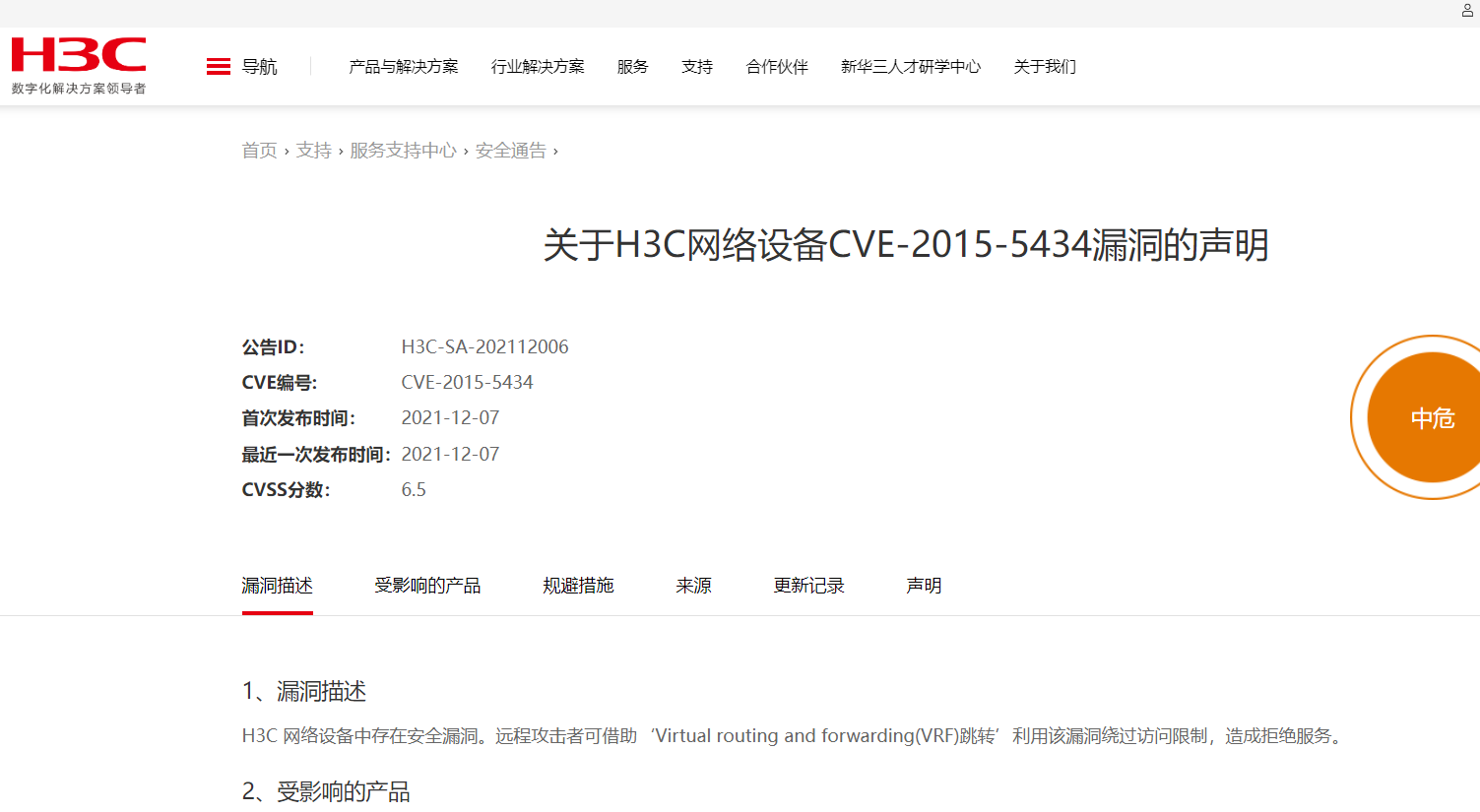

问题描述
漏洞描述 H3C Comware是H3C公司的核心软件平台,构筑了其IP网络产品的基础。 H3C Comware 5/7设备存在安全漏洞,远程攻击者通过虚拟路由及转发跳跃,利用此漏洞可绕过目标访问限制或造成拒绝服务。
具体参考国家信息安全漏洞共享平台 ***.***/flaw/show/CNVD-2016-00095:
解决方法
SR88、CR16不涉及该漏洞。
中低端MSR、SR66系列:早期的版本说明书中可以找到,MSR 系列R0304P02 版本解决,SR66系列R7103P03版本解决。
一般漏洞问题都是升级版本解决。
当然可以使用一些安全基线来规避,比如关闭不必要的功能、配置ACL等。
以下是漏洞的说明连接:
https://www.h3c.com/cn/Service/Online_Help/psirt/security-notice/detail_2021.htm?Id=39
