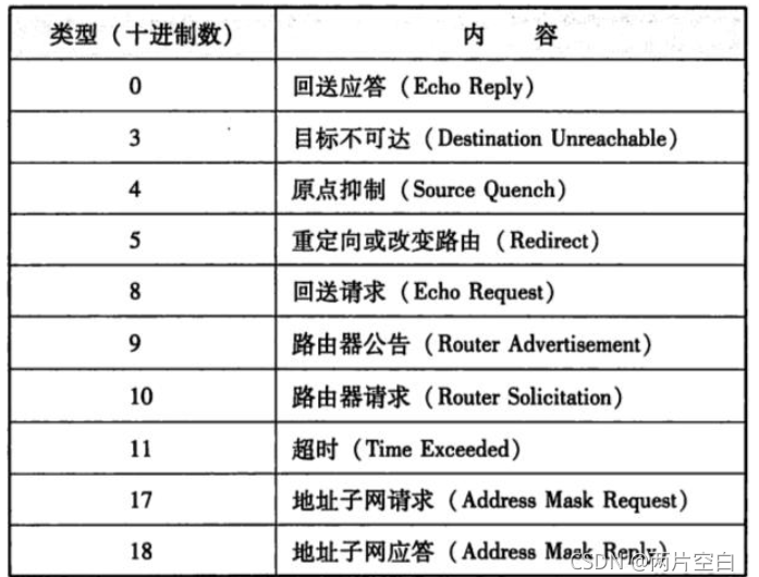

是的,icmpping是这样的:
计算机PING的各种返回状态解析
ICMPPing

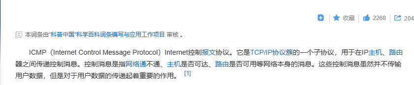

ICMP是一种将差错与控制集于一体的协议,不仅用于传输差错报文,还用于消息控制报文。它与IP协议相互依赖:IP在发送一个差错或控制报文时要用到ICMP,而ICMP利用IP来传递报文
ICMP报文分为信息报文、差错报文、控制报文。信息报文一般由客户端发出,例如用于测试目的地址可达性的回应请求/应答报文;而差错报文一般由服务器或是路由器发出,表示网络或主机不能完成要求的服务。当发送一份ICMP差错报文时,文始终包含了IP首部和产生ICMP差错报文的IP数据报的前8个字节
ICMP Ping就是向目标主机发送ICMP信息报文,目标主机(有时是路由器)回应ICMP信息报文或差错报文,Ping程序根据这些收到的ICMP报文,以知道目标主机的可达性。可用于Ping的信息报文有:回应请求与响应报文、时间戳请求与响应报文和掩码请求与响应报文

ping 只是用了icmp的一个功能而已,本身icmp是有你说的那些东西的,只是ping 没有。
