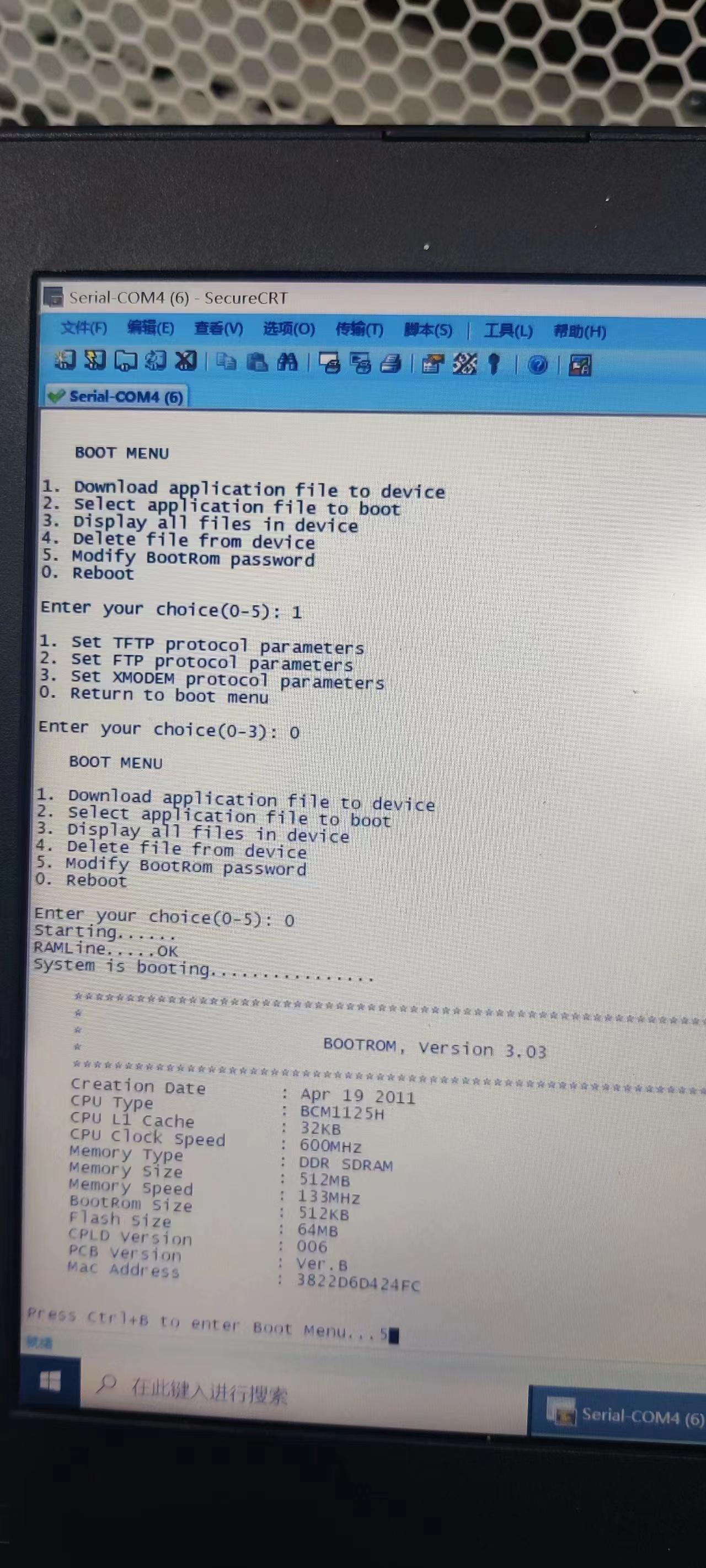

7506E交换机忘记Console密码,按照网上教程进去后没有跳过密码选项
2022-12-28提问
  • 0收藏,1653浏览
7506E交换机忘记Console密码,按照网上教程进去后没有跳过密码选项,只有1-5选项,请问应该怎么操作?
配置文件导出,修改关于密码的配置再导入,参考:
S7500E忘记console口密码的解决方法
