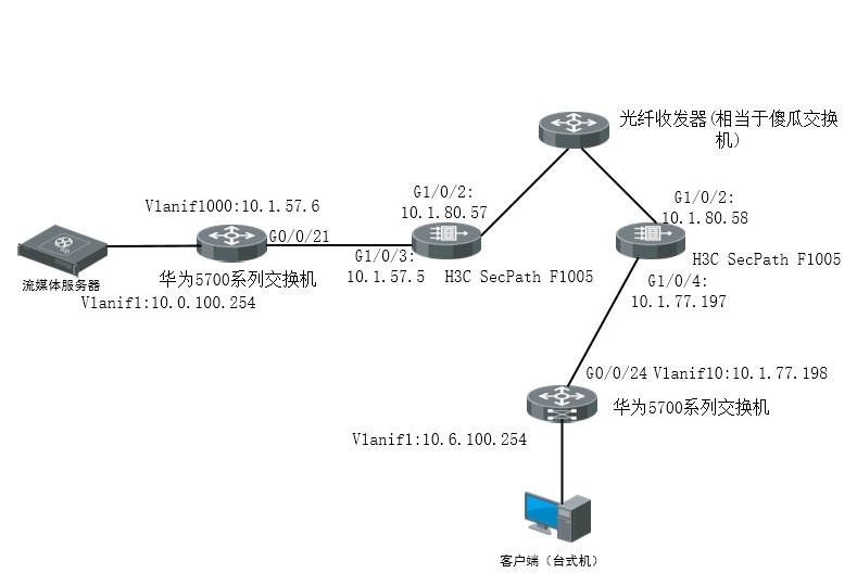

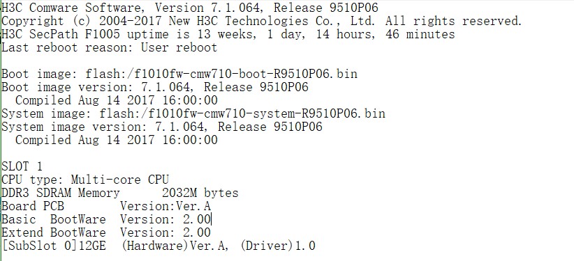

H3C SecPath F1005防火墙是不支持multicast routing命令使能IP组播路由功能吗?这个型号的防火墙好像都没有这个命令,导致我不能配置PIM-DM、PIM-SM、IGMP这些三层组播协议。请大佬帮忙看看我的拓扑和防火墙的版本,如何给防火墙配置组播协议,谢谢啦!

新版本支持的,可以升级软件版本
https://www.h3c.com/cn/d_202210/1701118_30005_0.htm

亲,感谢你的回答,我web方式升级或者tftp方式升级,总提示flash空间不足,我已经把无用的系统system、boot启动文件都删除了,回收站也清空了,还是空间不够,请问怎样解决呢?是否要单独插硬盘升级啊?

没人回答吗?升级提示空间不足怎么解决?我已经把原来的system、boot文件删除了,回收站也清空了,还是提示空间不足,无法升级成功,是需要插硬盘吗?
