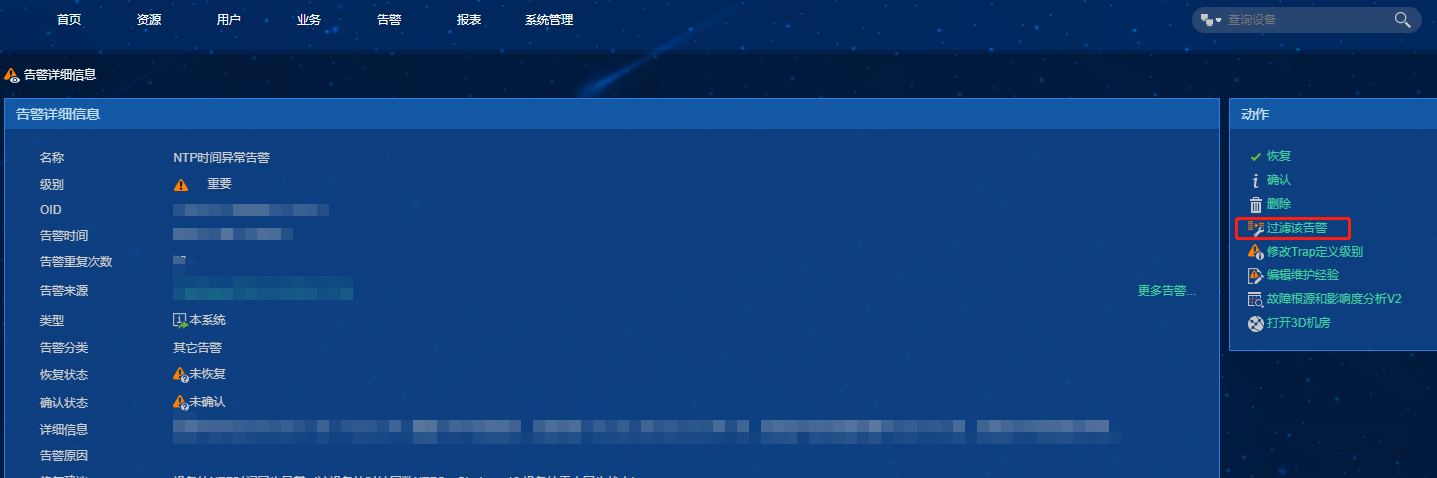

或者直接过滤:

有两个方法可以实现,以下是实现要点,请参考:
1、在设备侧的SNMP TARP中,不要指向到网管服务器。
2、在网管服务器侧可以配置告警或trap过滤。
