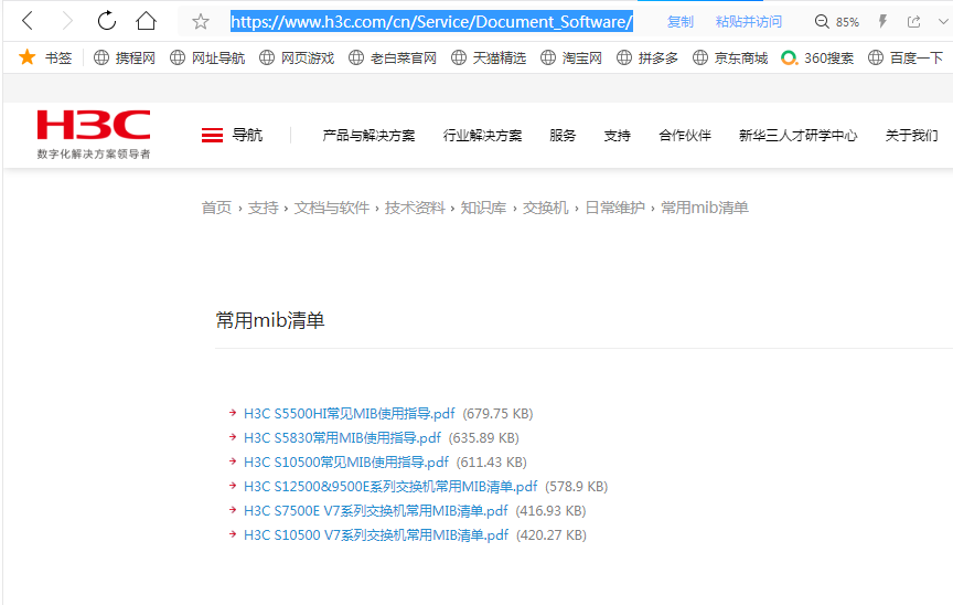

如何查询ICG3000网关的OID?
以下是MIB的清单下载链接:
https://www.h3c.com/cn/Service/Document_Software/TechnicalInfo/PorductMaintanInfo/Switches/DailyMainten/MIBList/
另外可以联系400确认具体的OID,官网可能不全。
建议咨询400
Guohao 九段
粉丝:38人 关注:2人
有具体需求的功能节点吗,还是想要一份完整的mib?
如果是监控cpu、内存、接口状态之类的,每个设备的oid都差不多。如果是比较细致的功能,得找400确认一下,官网可能搜不到完整的mib文档。
1、可以使用getif批量读取公共oid
***.***/snmp4tpc/getif.htm
2、私有的oid,咨询400,或者参考这个
