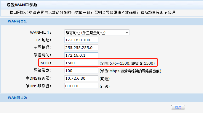

我有两台同样的H3C ERG21350W路由器,2019年这台MTU值是1492,另外一台是1500,用360宽带测速器1500的可以测试500-1000,而2019年MTU值1492这台只能测试显示是300-500。2019年MTU值是546-1492无法更改。软件版本已升级到R1113。怎样更改MTU值。
页面向导:接口管理→WAN设置→连接到因特网
MTU
设置路由器WAN口允许通过的最大传输单元,单位为字节。建议您使用缺省值
可以在WAN口这里调整MTU。
