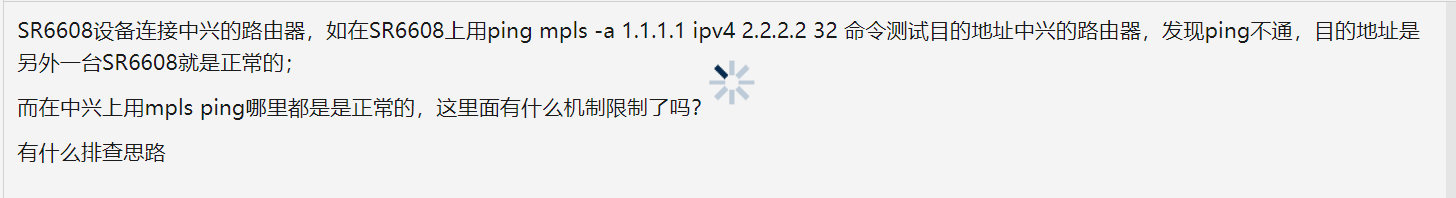

SR6608路由器MPLS ping 中兴路由器不通问题
2023-01-02提问
  • 0收藏,2762浏览
请问这里面有什么限制吗?有什么排查思路
debugging信息这个是不通,提示5 packets out of wait time
这个是MPLS ping SR6608正常的

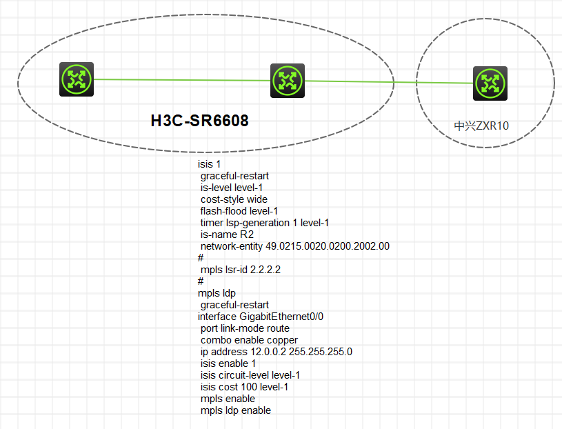

业务正常吗?  中间有无安全设备给禁ping了。
可以流统或者抓包看 是不是丢在设备上了

业务不正常的时候发现的,结果发现这个本来就不通,其它SR6608路由器也是一样,是直连的,没有安全设备
zhiliao_Fwzmh6 发表时间:2023-01-02
可以流统或者抓包看 是不是丢在设备上了
zhiliao_9n4HJp 发表时间:2023-01-02

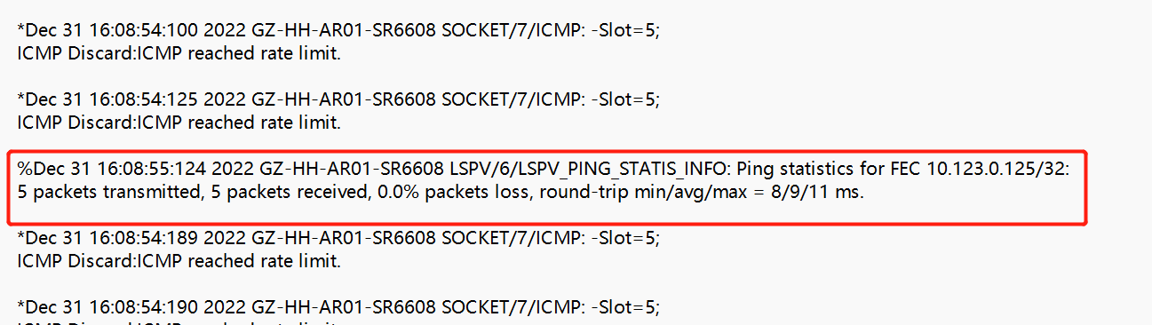

debugging信息提示,5 packets transmitted, 5 packets received, 应该是报文发出去,又收到了;
0.0% packets loss, 5 packets out of wait time又提示5个包超时??
