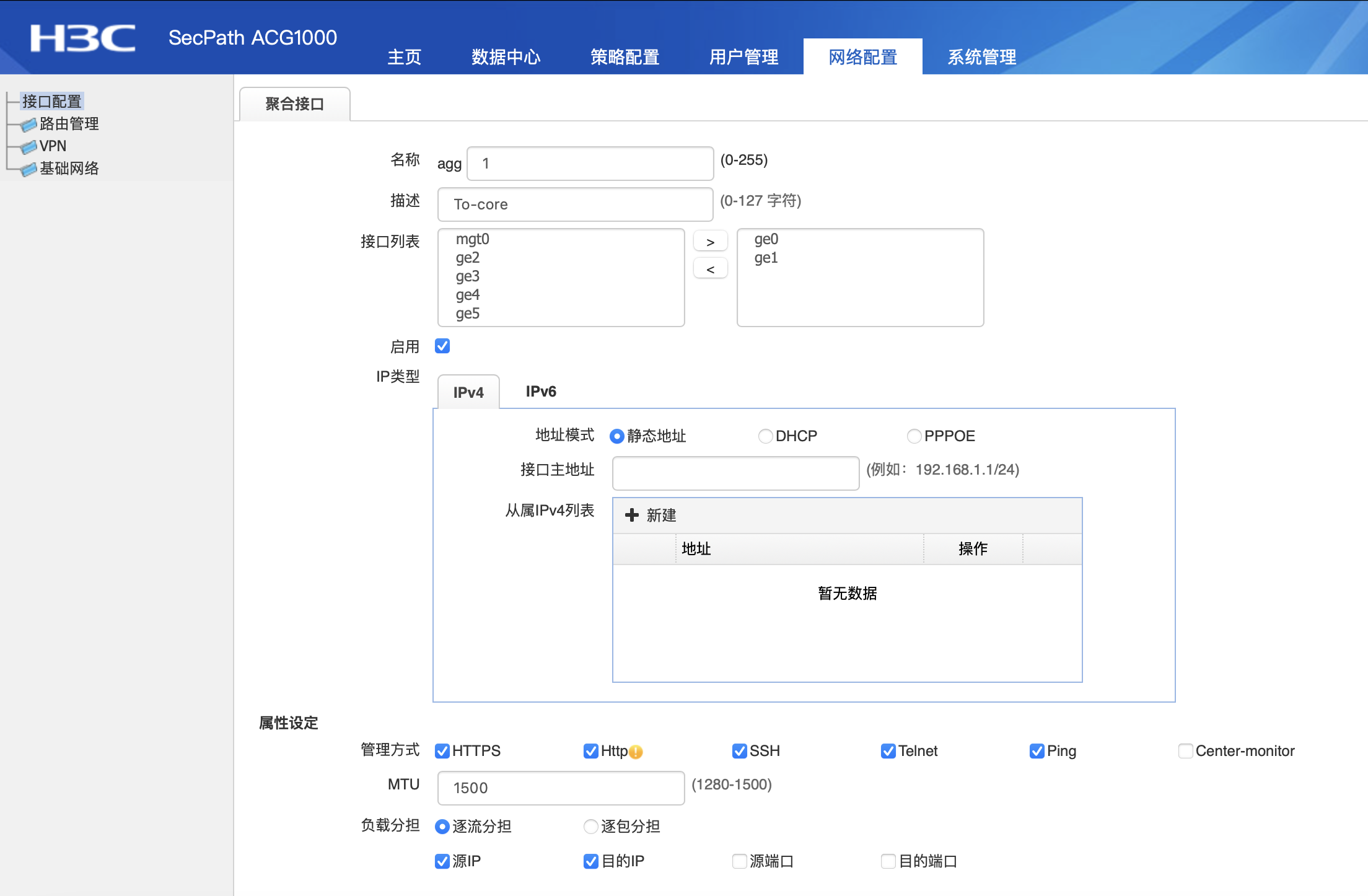

acg配置聚合口和核心交换机对接,配动态聚合还是静态聚合。
acg负载分担方式怎么选。

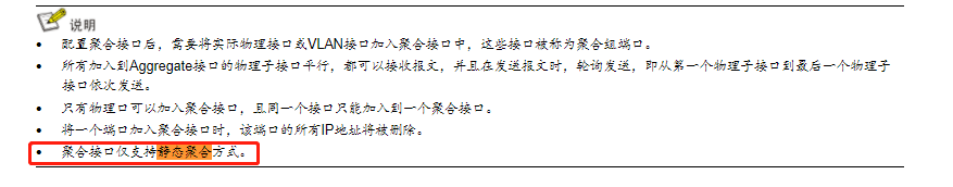

静态聚合模式,两端聚合模式需要一致,负载分担模式保持默认就行。
acg只支持静态聚合

我不知道acg当前默认的模式是静态还是动态的,截图是默认状态
行尸走肉般上下班 发表时间:2023-01-03
静态的
zhiliao_sEUyB 发表时间:2023-01-03
acg只支持静态聚合

你交换机上配置的是什么模式,在ACG上保持一致就可以了。

没事,你两边都配置静态就可以。没啥问题。负载分担方式保持默认就好。
