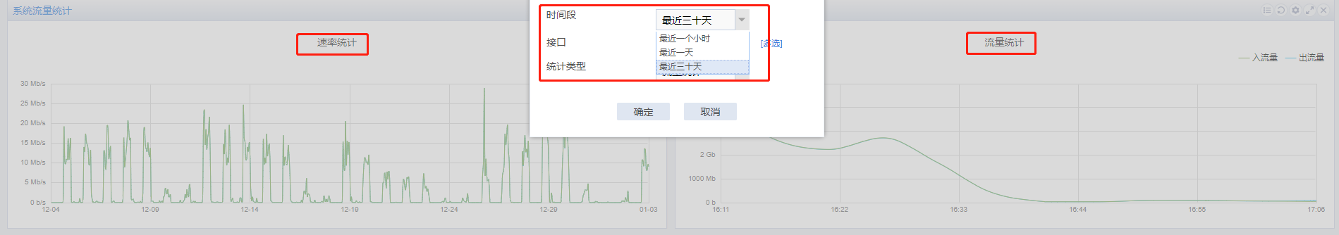

请教下 防火墙在WEB页面可以看到某个接口的流量使用多少
 如何导出整个月的接口流量
1、可以看到
2、如果要灵活的导出某个月,需要配套snmp+外部流量分析系统,比如imc
开源的zabbix

可以的,概览里可以看,最多可以看30填的,但是不支持导出
zhiliao_1T5Cqs 知了小白
请问在shell层面支持导出吗 或者是详细的信息 概览里面是大概的
