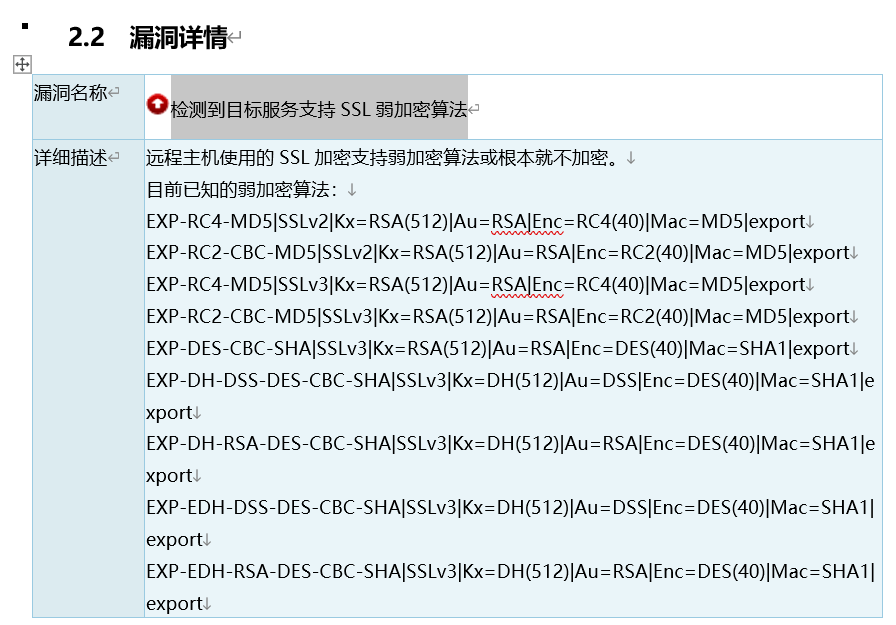

H3C S5560-28S-SI 交换机有SSL支持弱加密算法

没有具体的漏洞编号,但是之后有SSL/TLS 受诫礼(BAR-MITZVAH)攻击漏洞(CVE-2015-2808)【原理扫描】和SSL/TLS RC4 信息泄露漏洞(CVE-2013-2566)【原理扫描】
zhiliao_mnr6UK 发表时间:2023-01-05
应该是2015-2808,处理方法加答案里了
zhiliao_sEUyB 发表时间:2023-01-05
我使用这个命令可以吗?ssl version ssl3.0 disable
可以
