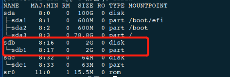

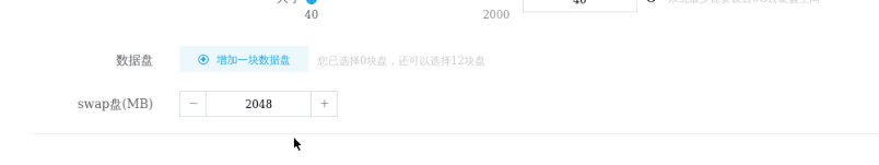

Cloudos E5134P01 创建麒麟虚拟机分配swap盘2G,登录虚机内部free -h,swap的total为0
虚拟机创建选择:

查看磁盘列表lsblk:

看着是下发没问题,但系统里没把sdb1挂给swap,重启虚拟机试试呢;不行的话看下虚拟机内部系统日志,看看在创建、启动系统的过程中可否有error或者fail
这个报错网上有一些解决办法,可以参考下;方便的话可以再下发一台看看问题是否复现,如不复现可能是本台虚拟机偶现的问题,如百分百复现建议联系400定位,前提是系统镜像制作没有问题

重启无效,查看dmeg错误提示:unable to find swap-space signature
