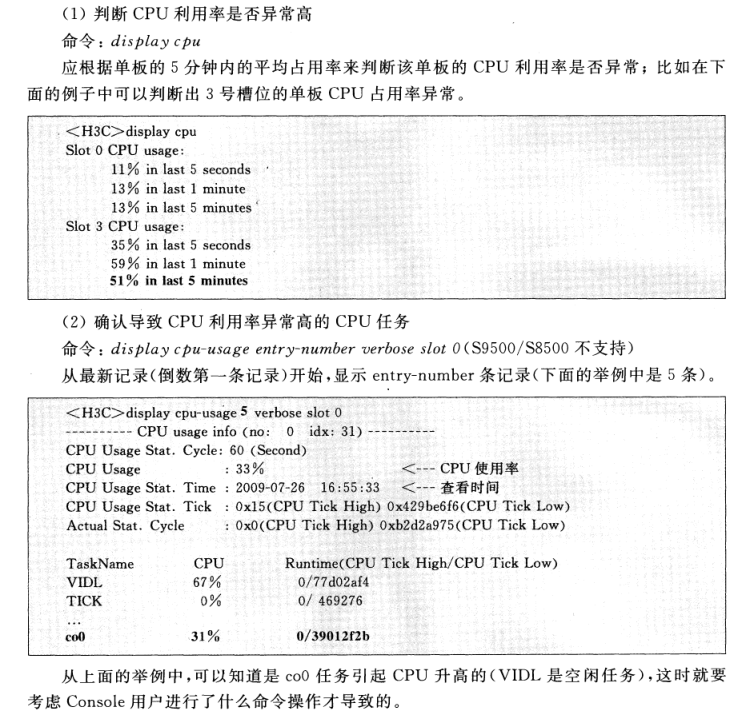

可以看看哪个进程占用的较多
可以按照下面方式排查一下
粉丝:8人 关注:0人
