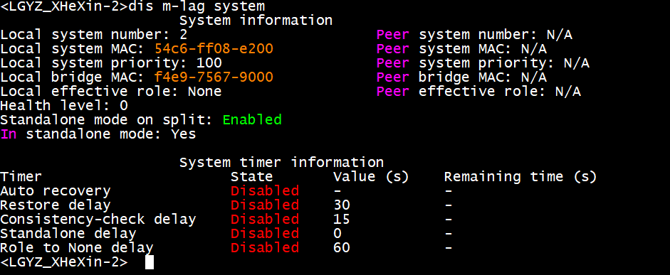

客户现网有一台核心设备,新采购了两台S7506X-G,两台新设备组M-LAGvrrp,要替换掉旧核心设备。方案是先把备机上架加电运行,旧核心业务先移至备机,然后在新的主设备加电运行,备机业务在移回主设备。操作中发现,备机上架加电后,业务接口连接终端后不UP,只有管理口up。把业务接口用mad 排除掉也不行。查看m-lag系统细心显示设备角色为none,这怎么办才能让业务接口up?在主设备不启动的情况下。

m-lag必须要保证dr系统备设备和主设备上type1类型配置保持一致,否则备设备的分布式聚合口必定是未选中状态,所以肯定起不来
接口手动undo shutdown或者设置一下auto reload时间
