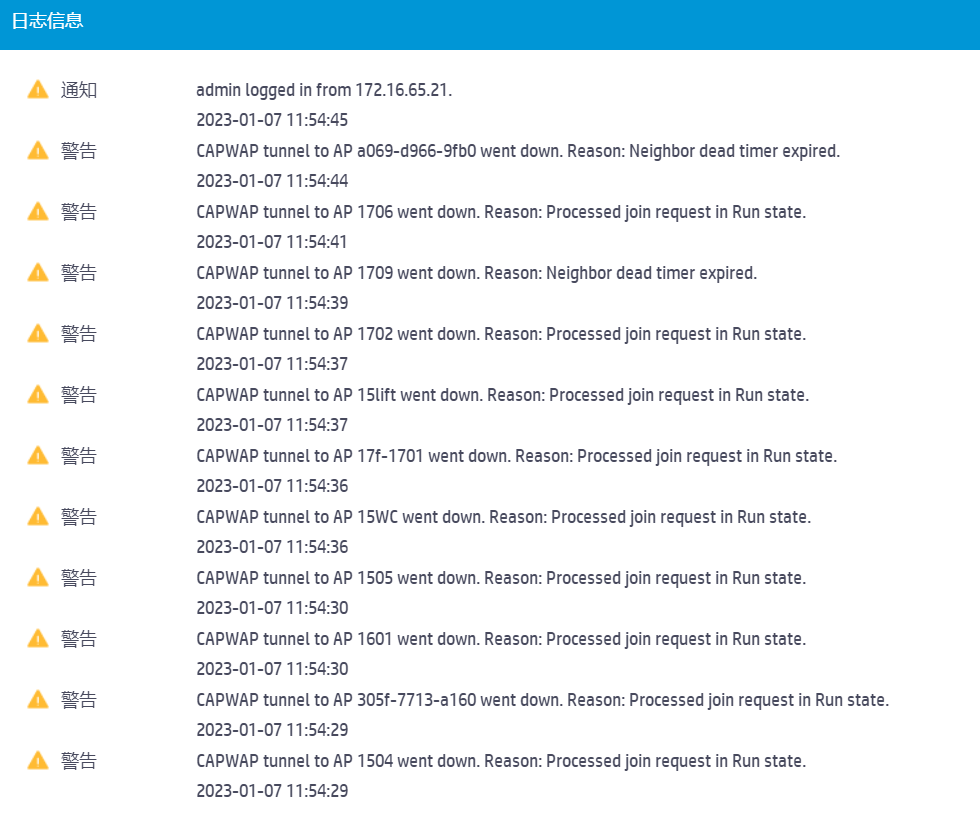

元旦之后,无线时断时续,认证没有问题,手机用一会就提示没有网络了,重启过AC、擦过光跳线的头,问题还是存在

隧道会经常断开,查下链路以及看下无线干扰这块,把ap信道隔开测试一下
以及断网的时候看下到哪里不通
这个是ap掉线的日志,检查一下为啥掉线吧
1、这是AP掉线的日志,检查下AP和AC之间的连通性问题
2、如果物理链路没问题,arp冲突也检查下
