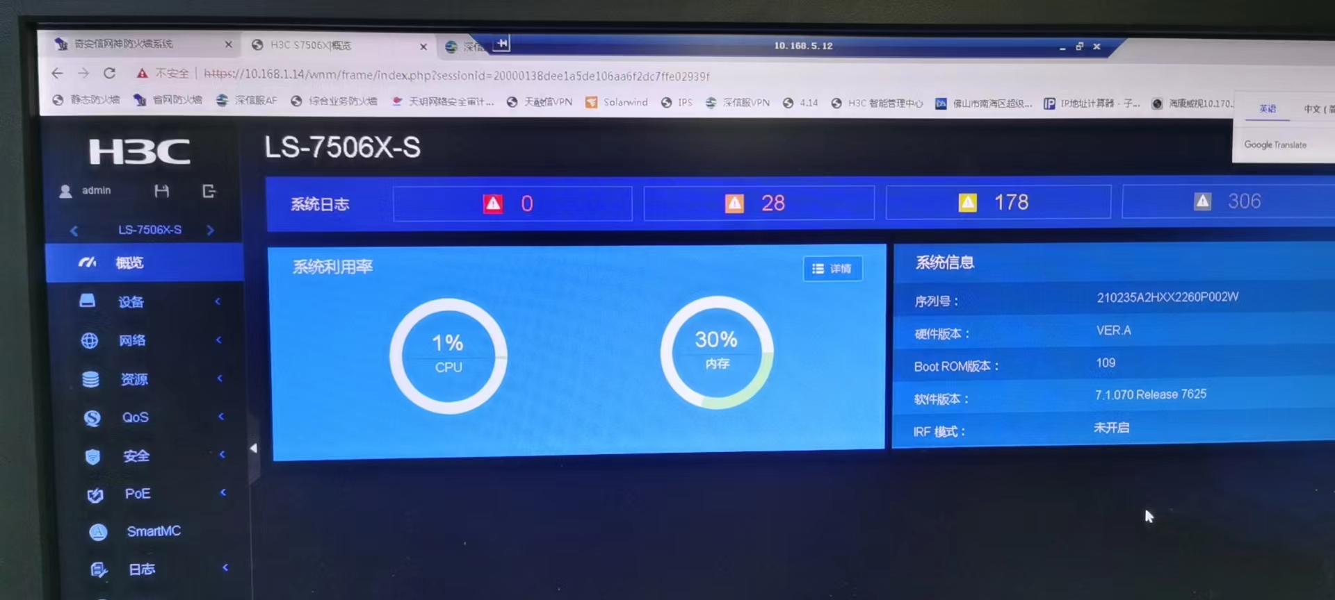

配置没有问题可以http进去
但是ssh进去就报错

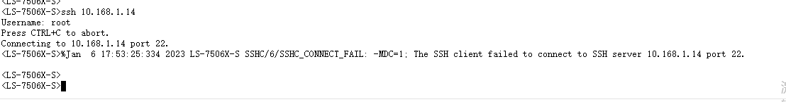

从交换机里面直接命令行ssh加自己接口地址然后输入完用户名就报错了。
但是http是没问题的,配置如下
ssh ser en是开了的
连接肯定是没问题的 因为http都是正常的
电脑直连交换机试一下
网络通,但是访问不了ssh,可能有设备做限制了

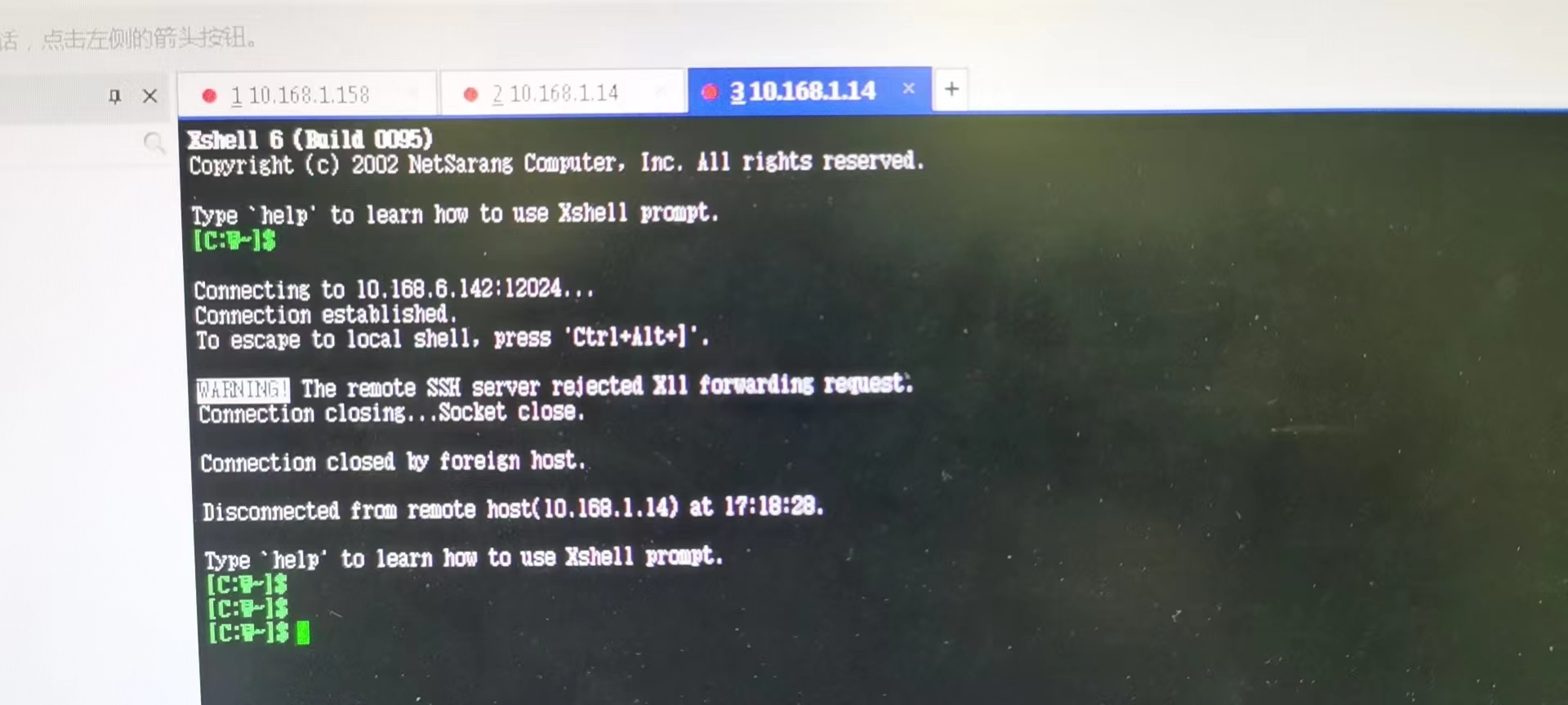

cmd还显示这个the authenticity of host 1u.1b8.1.114RSA key fingerprint is SHA256:os8GbPb94pulpTcFcoYD2E570tculOUwtP1tQ1C6a80.re you sure you want to continue connecting (yes/no/lfingerprint])? yesarning: Permanently added 10.168.1.114(RSA) to the list of known hosts
Faker丶 发表时间:2023-01-09
回复Faker丶:
yes就行

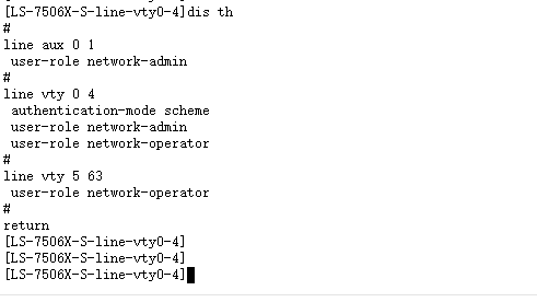

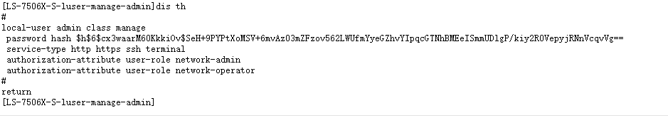

dis cur 仔细看看,不要用include筛选,部分ssh相关功能的命令筛选看不到的
zhiliao_sEUyB 发表时间:2023-01-09
我知道 但是 确实没啥命令了 就配了个ssh ser EN lo admin 都开了服务 然后vty 开了au sc也没啥命令 之前的设备也就这样就可以了 是不是设备不支持啊

cmd xshell都不行
