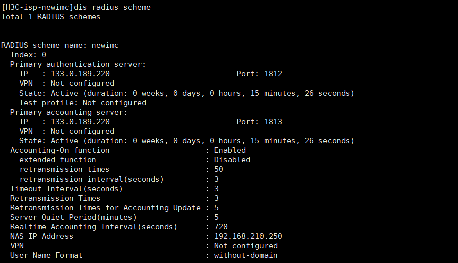

我想咨询下,今天发现配置做错了。

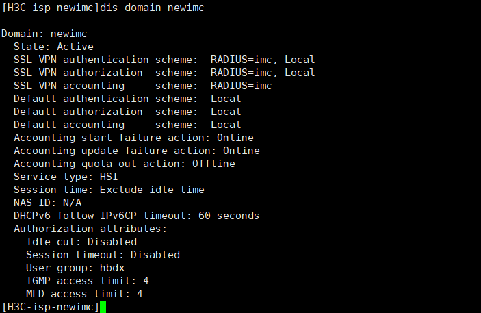

因为在radius服务器上配置的名称是newimc,在domain域中radius名称配置的imc,这肯定是不对的。但是使用display radius scheme 和display domain newimc上都没有看到错误信息或者什么。
我的问题是有没有办法通过检查命令确认该设备连接radius服务器的状态是正常的?或者说交换机连接radius成功了。不能说总是等到下面用户反馈认证失败了,我们逐一去查询命令行配置。

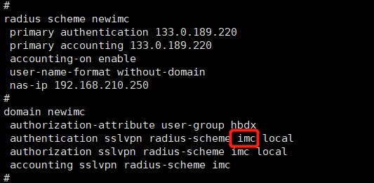

交换机暂时还没有命令可以直接看与radius的连通性,可以debug一下。
你的radius schema newimc 和 radius schema imc里面的内容你检查下是不是一样的
实际上没有radius schema imc这个配置,是在domain当中 radius的名称应该写入newimc,结果写成了imc,导致不通。
