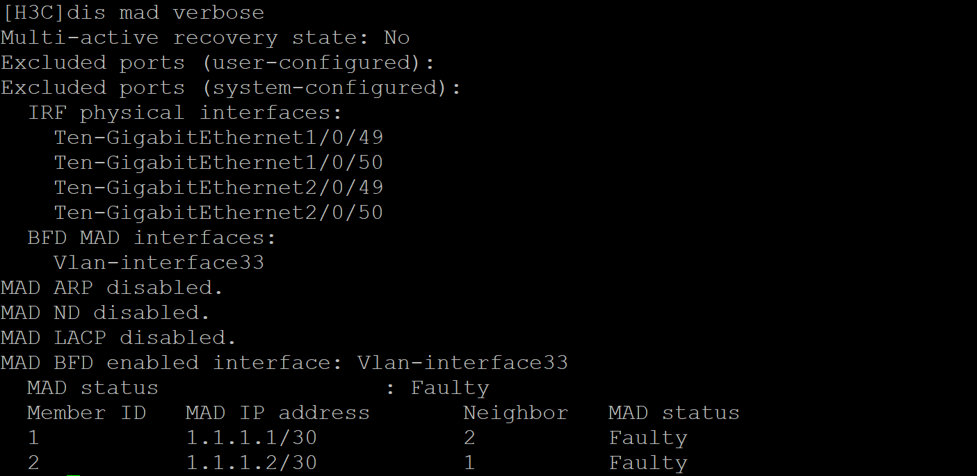

模拟器用的两台S6850做的堆叠,起来了,但是到了利用创建好的vlan 33,进入vlan 33接口之后敲了undo stp enable,将两台交换机直连的接口g1/0/48和g2/0/48加进vlan 33,其他的和mad bfd配置一样,突然cpu飙到90%,卡着都动不了,过几秒才动一次,是不是官网给的配置不对,有没有遇到这种情况的老铁,说说解决方法呗,重新启用stp enable,但又提到生成树和bfd互斥,这简直台矛盾了,而且做了bfd 配置以后,dis mad verbose,mad status 一直是Faulty,不是normal.
模拟器多少有点问题,配置没问题。
保存重启一下试试,内存设置到512

是的,模拟器多少有些功能是不支持的,或者有点问题。。
zhiliao_sEUyB 发表时间:2023-01-10 更多>>
mad status显示是错误哦,不是normal,这模拟器多少有点大病吧
