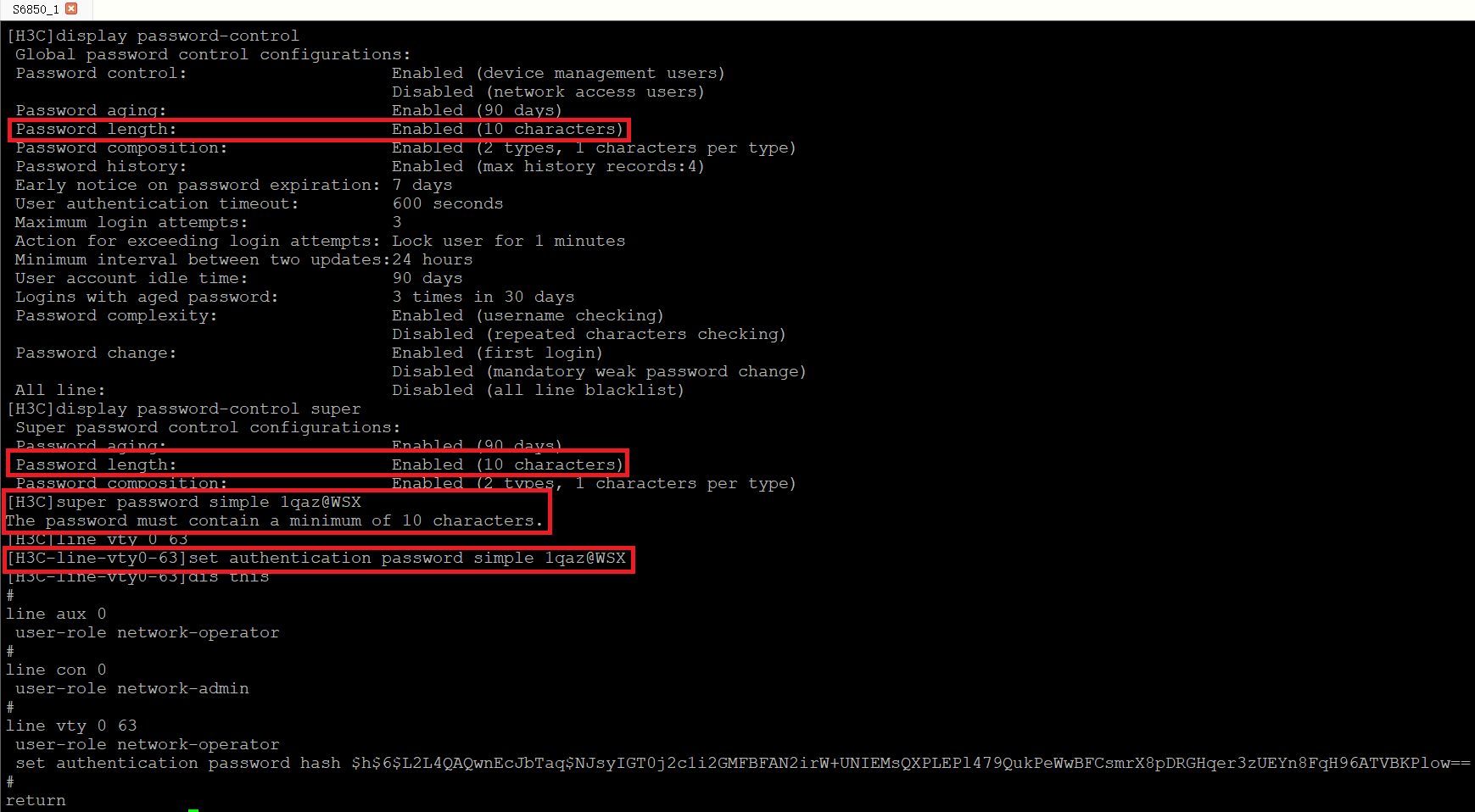

亲测password方式不受影响。
开了password-control,密码长度要求最短为10,但我在line vty下用password方式配置了一个长度只有8的密码,说明它根本就无视password-control。
