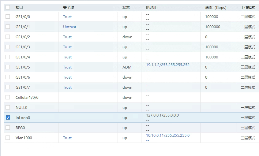

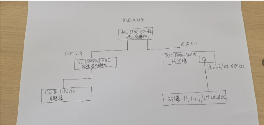

如何让19.1.1.2通过防火墙且只能访问172.16.1.10,目前172.16.1.10 至10.10.0.11是通的
zhiliao_OhWw70 知了小白
解决了 5口得改成untrust   因为trust属vl1000 配不了19那个地址只能配10

配置安全策略,放通19.1.1.2到172.16.1.10,其余禁止。
粉丝:15人 关注:4人
19.1.1.2和10.10.0.11都是本机接口,默认属于local的安全域, 172.16.1.10的方向接口vlan interface 属于trust安全域,根据需求配置local和trust互通的安全策略即可
安全策略里面只允许指定源访问指定目的即可,然后再建一条拒绝,参考视频教程:
http://www.h3c.com/cn/d_202207/1653036_30005_0.htm
注意,安全域是分方向的
