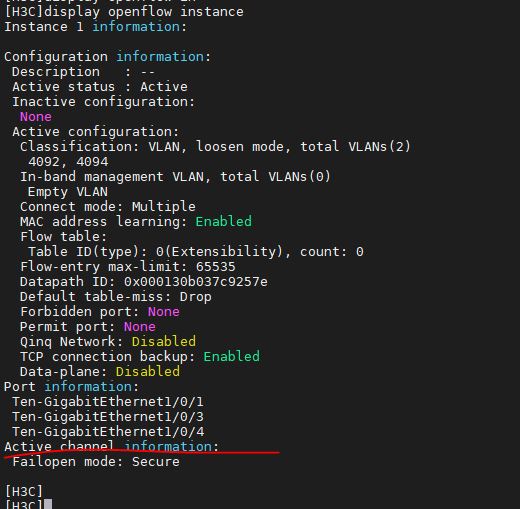

配置OPENFLOW后,没有出现控制器信息:
[H3C]display device manuinfo Slot 1 CPU 0: DEVICE_NAME : S6520X-30QC-EI DEVICE_SERIAL_NUMBER : 210235A2CEH2180C00GV MAC_ADDRESS : 30B0-37C9-257E MANUFACTURING_DATE : 2021-08-08 VENDOR_NAME : H3C Fan 1: DEVICE_SERIAL_NUMBER : NONE Fan 2: DEVICE_SERIAL_NUMBER : NONE Power 2: DEVICE_NAME : PSR250-12A1 DEVICE_SERIAL_NUMBER : 210231A8FPH2180C06ZS MANUFACTURING_DATE : 2021-08-29 VENDOR_NAME : H3C
这个是状态,需要到控制器的隧道保持UP才能看到的,也就是说需要成功注册到控制器才能kandao

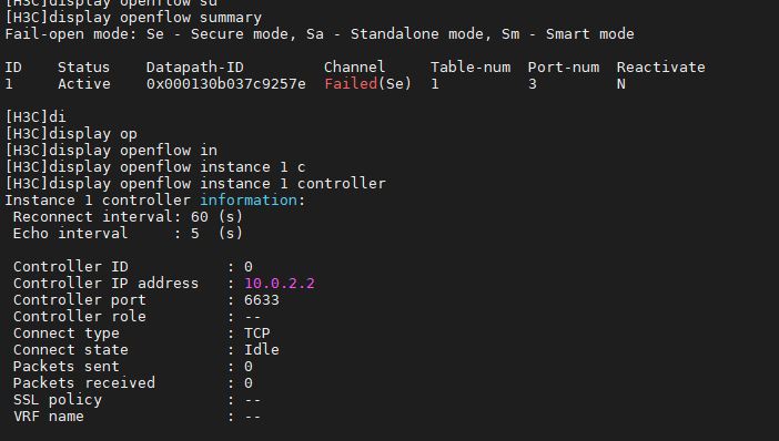

控制器已经启起来了,H3C交换机与控制器可以互相PING通,请问它们间的隧道怎么才能UP呢
查看交换机这端的信息如下:
