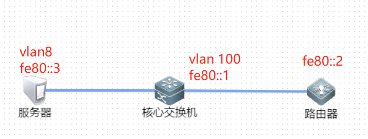

交换机与路由器通过vlan100接口连接,终端与交换机通过vlan8接口连接。

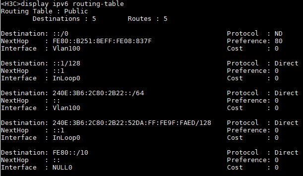

交换机与路由器可以ping通,终端与交换机也可以ping通,但是终端无法ping通路由器。路由表如下
fe80::b251:8eff:fe08:817f是路由器的本地链路地址。可以看到路由吓一跳是vlan100。

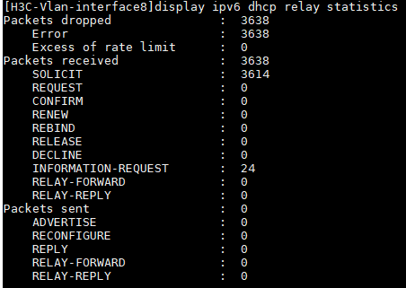

在vlan8接口配置了
 undo ipv6 nd ra halt
 ipv6 nd autoconfig managed-address-flag
 ipv6 nd autoconfig other-flag
验证结果时出现错误。

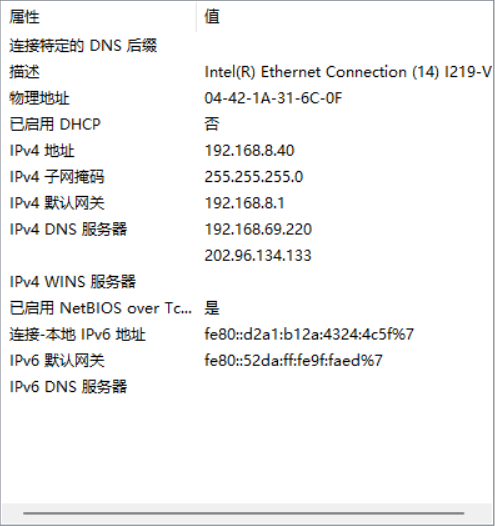

求助,如何能让终端获取到ipv6单播地址。
