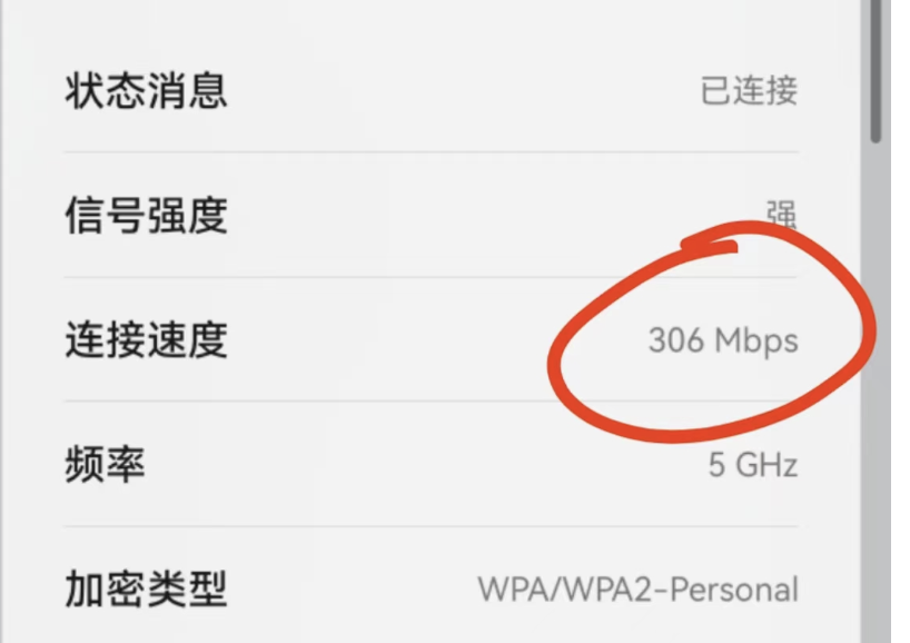

1700M的ap为啥只有300的网速呢
2023-01-12提问
  • 0收藏,2419浏览
设备是新华三(H3C)室内吸顶式AP路由器千兆5G高速WiFi6无线接入点 WAP922H 1700M双频四流 酒店别墅大户型全屋覆盖
家里网络是千兆带宽,理论速度应该是到800,但是实际只有300,如下图

无线速率受环境、遮挡、同频干扰等情况影响。可以靠近设备或者调整下信道看下有无改善
想定位的话 你靠近AP看下 速率会不会上升、如果有上升 那就是干扰和遮挡问题造成的 和设备问题关系不大

试过,现在是想定位是不是设备的问题呢。我需要怎么弄呢,还是说我需要换成3000的ap?
zhiliao_uSXOw4 知了小白
手机是WIFI6的么
WIFI6双向

WIFI6双向

这俩概念不能一概而论,实际接入是远远达不到的,跟设备天线数量 网卡类型 环境 等等 都有关联

😂我用的wa4320协商866,测速也就240最多了。。。。。。
