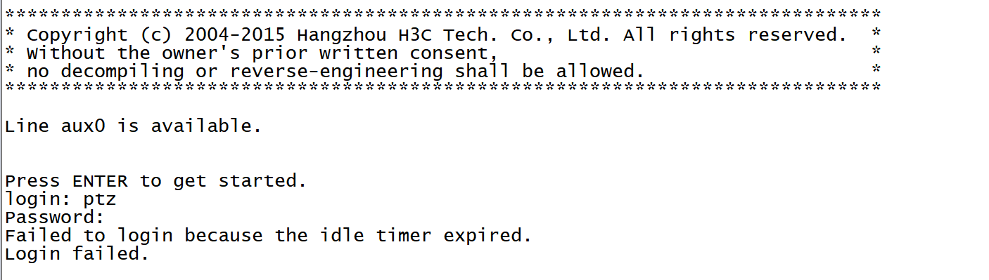

S12500-X 无法ssh连上,输入账号密码正确后无任何提示,console口进去登录显示Failed to login because the idle timer expired

先console进去吧,把那个idle-timeout改大点
你这个应该5秒内没输入完用户名密码应该就超时了。
只能建议抽空进ctrl+B界面,把配置导出来删除这个超时配置之后再导回去了

是console口进去提示这个超时了
