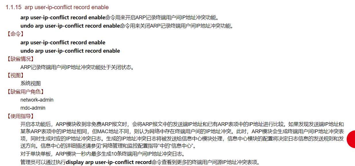

设备开启这个命令看下
网关开启
bei 发表时间:2023-01-13 更多>>
网关开启
bei 发表时间:2023-01-13
您好,可以在其他终端看arp,然后找到对应的mac
找对应的人
