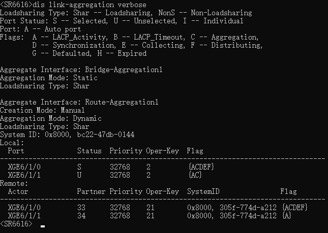

三层动态链路聚合有一路接口起不来,请大神帮忙!
本端H3C6616路由器,对端H3C交换机,配置三层动态链路聚合不成功,物理接口UP 逻辑接口DOWN。
粉丝:22人 关注:3人
看看接口下的配置是否都是一样的,协商的速率是不是一样的
如果不行需要debug lacp去看了
