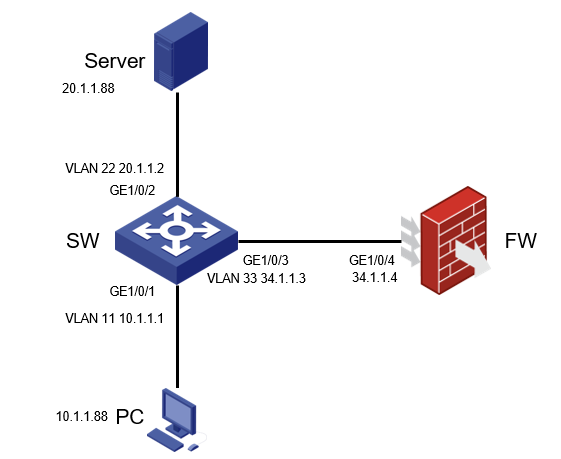

防火墙旁挂这个概念怎么理解,有没有旁挂配置案例?
2023-01-16提问
  • 1收藏,3726浏览
防火墙旁挂是一种什么概念,有没有相关的配置案例呢
防火墙旁挂
可以旁挂引流,旁挂检测,旁挂vpn等等,看具体需求了。拓扑如下
看具体的应用了
zhiliao_sEUyB 发表时间:2023-01-16 更多>>
