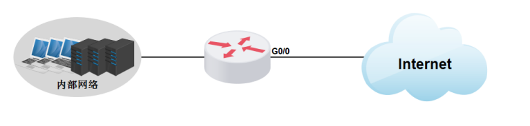

2 组网图
3 配置步骤
3.1 配置WAN接口地址
#将运营商给的固定IP设置在WAN口
<H3C>system-view
[H3C]interface GigabitEthernet 0/0
[H3C-GigabitEthernet0/0]ip address 1.1.1.1 28
[H3C-GigabitEthernet0/0]quit
3.2 配置内网网关
#一般情况下Comware V7平台MSR830-WiNet系列路由器设备默认已经配置内网网关Vlan1地址为192.168.0.1/23,DHCP服务器已经默认开启,如果内网是192.168.0.1/23网段,则不需配置这一步
[H3C]interface Vlan-interface1
[H3C-Vlan-interface1]ip address 192.168.0.1 255.255.254.0
[H3C-Vlan-interface1]quit
3.3 设置DHCP
#缺省情况下,DHCP服务器已经默认开启,设备默认DHCP分配的网段为192.168.0.0/23,默认分配的DNS地址是网关地址192.168.0.1,如果局域网电脑需要自动获取IP地址和DNS地址上网,那就需要根据实际情况设置对应DHCP地址池的参数
<H3C>system-view
#进入系统缺省VLAN1的DHCP地址池
[H3C]dhcp server ip-pool lan1
#配置要分配的地址网段
[H3C-dhcp-pool-lan1] network 192.168.0.0 mask 255.255.254.0
#配置客户端的网关地址
[H3C-dhcp-pool-lan1]gateway-list 192.168.0.1
#修改下发的dns地址,此处填写运营商实际提供的DNS地址,可以设置一个,也可以设置多个
[H3C-dhcp-pool-lan1] dns-list 5.5.5.5 6.6.6.6
[H3C-dhcp-pool-lan1]quit
3.4 在WAN口配置NAT,实现内网地址上网进行源地址转换
[H3C- GigabitEthernet 0/0]nat outbound
[H3C- GigabitEthernet 0/0]quit
3.5 配置默认路由
#默认路由下一跳地址配置运营商分配的网关地址
[H3C]ip route-static 0.0.0.0 0.0.0.0 1.1.1.2
保存配置
[H3C]save force
