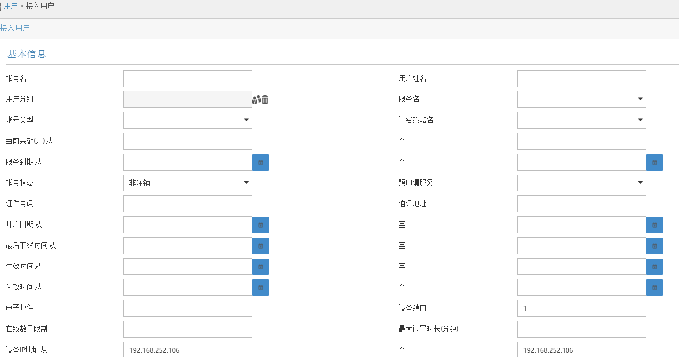

针对802.1用户,绑定了交换机ip、端口号、vlan、mac地址等信息,当在用接入用户查询页面,输入一台交换机IP,然后在端口号处输入1,本想查询该交换机1号口的用户,结果查询结果显示的是1、11、12、13、14、15、16、17、18、19、21、31、41口的所有机器。

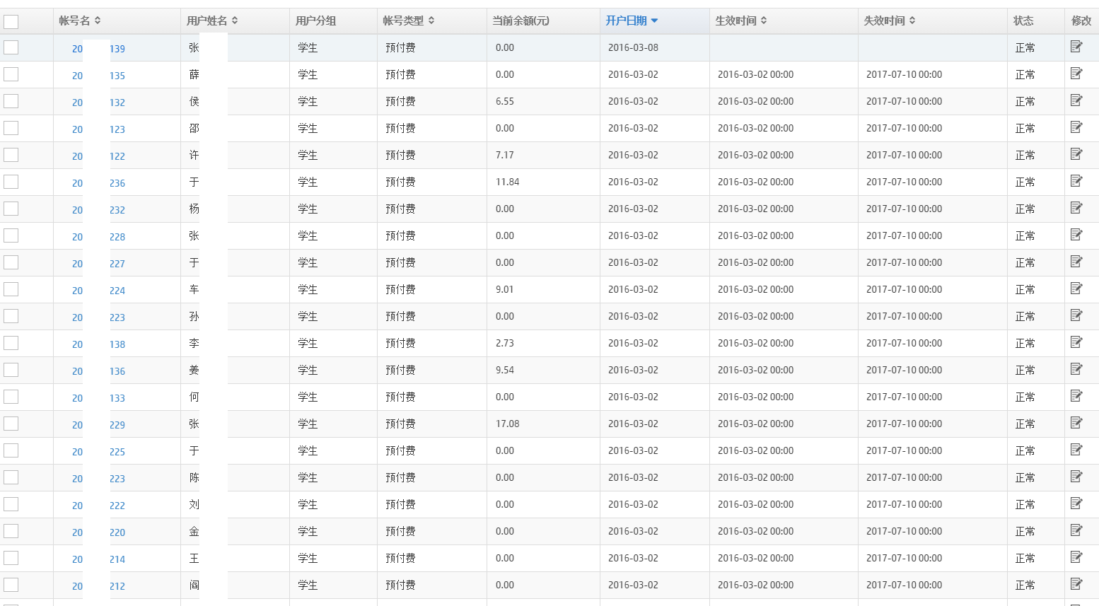

查询界面和查询结果能发下吗?
模糊查询到一些端口号上的用户没有意义啊,端口号不应用模糊查询吧。
zhiliao_50143 发表时间:2017-08-21 更多>>
这个是因为是模糊查询,带1 的都算。
