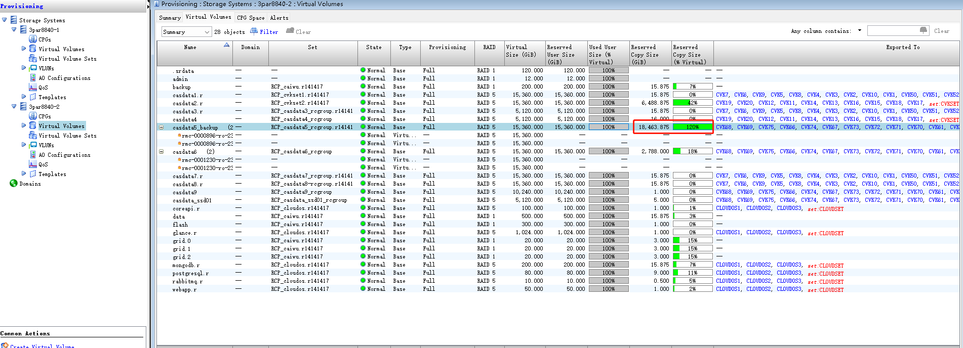

如图:
环境:两台3par做了双活remote copy复制。
其中还使用了RMC对VV做了备份。
问题1:reserved copy size表示什么?
问题2:reserved copy size占用18个TB的存储空间,如何确定是什么占用的?这些空间是否可以释放,相关的操作和命令是什么?
Reserved Copy Size 是为保存所有受快照保护的数据而保留的空间。
预留空间应始终略高于已用空间,因为空间在使用前以固定数量预留。示例:预留 1g,一次使用 1m,直到需要更多,然后再预留 1g。
多谢,那也就是说这些空间只是RMC做快照时保留的数据。remote copy做的是同步复制,应该不涉及快照。理论上,如果我想释放这些空间,只需要把RMC上的快照都删除了就可以了吧?
