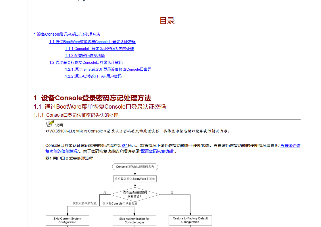

想恢复出厂设置。请问一下这些代码的注释 ====================================================== |<1> Boot System | |<2> Enter Serial SubMenu | |<3> Enter Ethernet SubMenu | |<4> File Control | |<5> Restore to Factory Default Configuration | |<6> Skip Current System Configuration | |<7> BootWare Operation Menu | |<8> Clear Super Password | |<9> Storage Device Operation | |<0> Reboot
忘记登入密码
恢复出厂 :
表22 BootWare主菜单
菜单项
说明
<1> Boot System
引导启动文件
进入串口子菜单。子菜单详细描述请参见B.7.21.
进入以太网子菜单。子菜单详细描述请参见B.7.22.
<4> File Control
文件控制子菜单。子菜单详细描述请参见B.7.23.
恢复设备的出厂配置
跳过当前配置进行启动,只是本次生效。该功能一般在用户丢失口令之后使用
BootWare操作子菜单。
BootWare程序会随ICG信息通信网关启动文件的升级而同步升级,不推荐用户单独升级BootWare程序
<8> Skip Authentication for Console Login
清除Console口登录密码
存储设备控制菜单,用于存储设备的选择
<0> Reboot
重新启动ICG信息通信网关

http://www.h3c.com/cn/d_202108/1436714_30005_0.htm
表 3 EXTEND-BOOTWARE 菜单选项
选项
任务
参考
<1> 引导系统
无需重启设备即可运行系统软件。
在 EXTEND-BOOTWARE 菜单中完成操作后选择此选项。
不适用
<2> 进入串口子菜单
使用XMODEM下载文件,通过Console口升级系统软件。
通过Console口升级系统软件
<3> 进入以太网子菜单
使用FTP或TFTP下载文件,通过以太网接口升级系统软件。
通过以太网口升级系统软件
<4> 文件控制
·     显示当前存储介质上的文件。
·     将一个系统软件镜像文件设置为主、备份或安全启动系统软件镜像。
·     删除文件以释放存储空间。
管理文件
<5>恢复出厂配置
恢复出厂默认配置。
恢复出厂默认配置
<6> BootWare操作菜单
备份、恢复和升级 BootWare 映像。
管理 BootWare 映像
<7> 清除超级密码
清除控制台登录密码以允许无需身份验证即可登录控制台。
这是一次性操作,仅在您选择该选项后的第一次系统启动或重新启动时生效。
如果禁用密码恢复功能,则此选项不可用。
清除控制台登录密码
<8> 存储设备操作
设置主控板启动的存储介质。
设置执行文件操作的存储介质。该存储介质在本章中称为“当前存储介质”。
管理存储媒体
<9>产品专项操作
改变系统运行模式。
使用出厂默认配置启动设备,忽略所有启动配置文件。
有关详细信息,请参阅“使用特定于产品的子菜单”。
使用特定于产品的子菜单
<0> 重启
重新启动设备。
不适用
