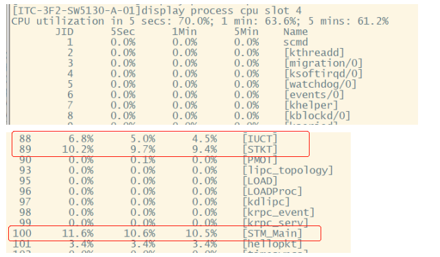

CPU占用率较高,display process cpu 发现如图3个进程占用较大。
问题:
(1)[IUCT]、[STKT]、[STM_Main] 这三个任务是什么含义?代表什么意思?
(2)这三个任务占用率比较大,怎么让它降下来?
有资料说明的话,共享一下。
您好,可能原有是
1、网络流量很大;
2、流量不大,但是小包或者广播、组播报文很多;
3、存在异常流量
建议查看参与转发的相关接口(dis interface XXX),来看一下接口的统计数据,是否存在过大流量、过多广播/组播报文、异常错包等。
