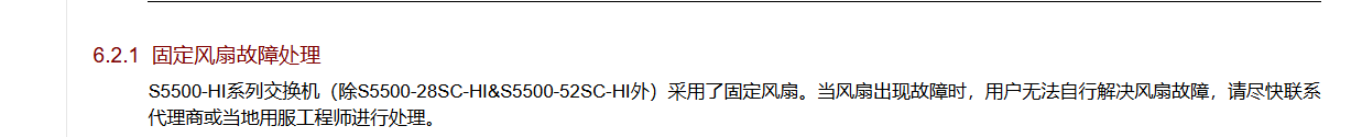

是的 这个是固定风扇

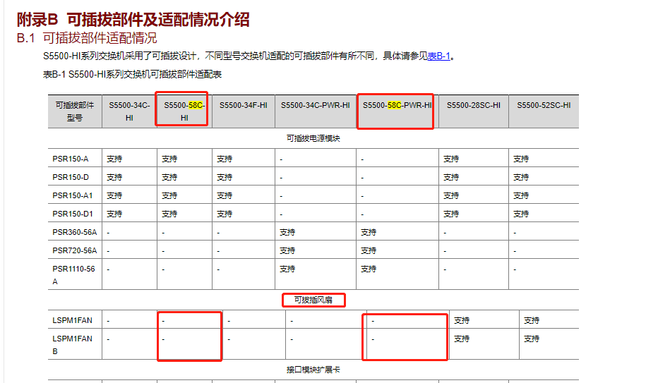

5500-58C-HI么
这个没有外置风扇
如果是独立配置的风扇,都是支持热插拔的
B.3  可插拔风扇模块简介
S5500-28SC-HI&S5500-52SC-HI交换机可采用LSPM1FAN风扇模块或LSPM1FANB风扇模块。
表B-3 S5500-HI系列交换机支持的可插拔风扇模块
风扇模块型号
项目
规格
说明
LSPM1FAN风扇模块
(风扇从电源侧向端口侧吹风,即风向从后向前)
风扇数量
40×40×28mm风扇2个
风扇模块的详细特点和规格,请参见《H3C LSPM1FAN & LSPM1FANB 风扇安装手册》
风扇转速
18500 R.P.M(转/分钟)
最大风量
45 CFM(立方英尺/分钟)
输入电压
12V
风扇功耗
19.5W
LSPM1FANB风扇模块
(风扇从端口侧向电源侧抽风,即风向从前向后)
风扇数量
40×40×28mm风扇2个
风扇转速
18500 R.P.M(转/分钟)
最大风量
45 CFM(立方英尺/分钟)
输入电压
12V
风扇功耗
19.5W
