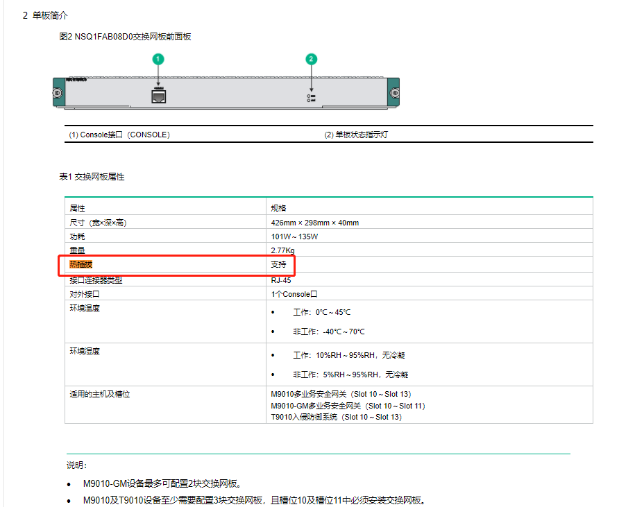

H3C SecPath M9010 板卡报奇偶错误 更换板卡型号NSQ1FAB08D0 ,请问板卡是热插拔的吧,更换时候需要注意什么

支持,注意防静电,可以参考:
H3C SecPath NSQ1FAB08D0 交换网板 单板手册

是11号的板卡出问题了,这还是正常更换吗

跟机框slot号没关系,根据板卡型号来就行

我看说明里M9010的10及11槽位必须安装网板,但是11有问题,要更换11,更换时候11会缺失,不会影响业务板吗

slot10不是还有一块网板么

嗯,好的,多谢,其实还有个东西我不太理解,他这边说至少三块,是运行至少三块,还是安装时候至少三块其中一个是冗余

不是必须三块才能运行,应该是考虑转发性能还有冗余问题建议的三块。

  支持,不过M9010T9010设备至少需要配置3块交换网板,且槽位10及槽位11中必须安装交换网板
http://www.h3c.com/cn/Service/Document_Software/Document_Center/Home/Security/00-Public/Installation/Card_Manual/H3C_SecPath_NSQ1FAB08D0/
