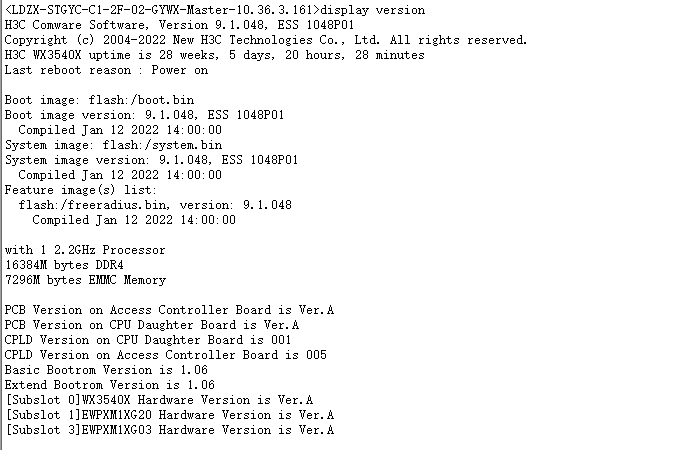

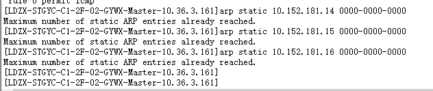

设备上只有十几条静态ARP,但是已经无法再添加了。
以下是设备dis version和配置静态ARP命令时的报错,请问下是什么原因导致的,是否有相关文档可以参考
达到上限了

Maximum number
达到最大数量了
