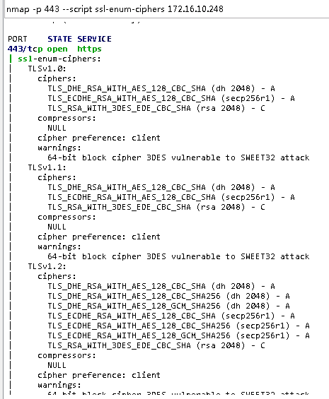

目前已将堡垒机升级到官网提供的最新版本,但堡垒机设备被启明天镜漏洞扫描工具发现443端口有SSL加密漏洞。
该漏洞是由于https,web界面管理端口支持弱加密算法(如3DES)并支持TLS1.0、1.1版本等导致告警
请问是否有相关的补丁支持针对堡垒机中存在以上的中危漏洞进行修复?

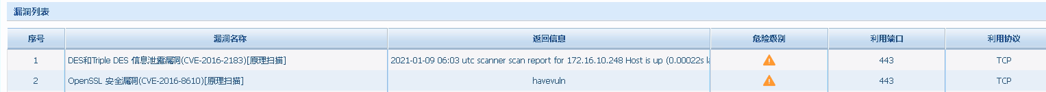

cve-2016-8610、cve-2016-2183,图上有
牛奶|・ω・`) 发表时间:2023-01-30
cve-2016-8610这个没找到 咨询下400吧。 2183加答案里了
