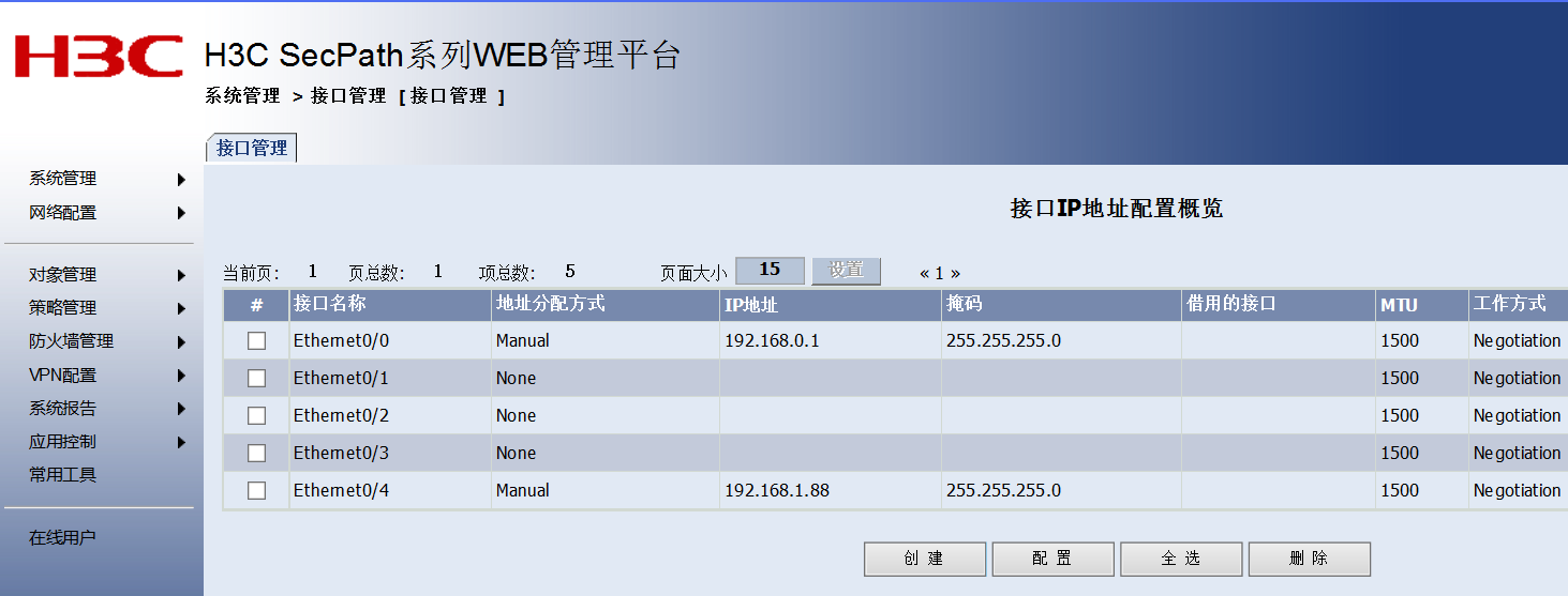

0/4口接的内网,有网络,0/0口下边接电脑,现在防火墙能上网,如下图,
要如何配置0/0口下的电脑也能上网啊?求技术大神指教

你这个设备好老啊,这个界面没见过,你配置个nat,然后防火墙里面配置放通策略看下是否能行
nat 里边有 地址池管理 地址转换管理 内部服务器 超时时间 静态表项 是要配置哪一个啊? 防火墙里边没有放通策略 这一项

看下nat配置是不是包含0口的网段

1、你看下你的NAT是基于acl的还是easy nat
2、如果是easy nat,默认就能上网
3、如果不是easy nat,是基于acl的,再ACL里面纳管0口网段即可
域间策略里边分 NAT 和 ACL nat 里边有 地址池管理 地址转换管理 内部服务器 超时时间 静态表项 要怎么配置啊?我配置了好多都不行
但愿人长久的路小坤 发表时间:2023-01-31 更多>>
nat里边 配置了一个 地址转换管理 转换类型 是easy ip 没有easy-nat选项 =_=!
那就是默认就可以上网,你正常下发地址和dns即可

配置了 但还是不行

域间策略呢?放行了吗

检查下 接口加安全域了并放通了吗,NAT做限制了么
那就是安全策略的问题,检查一下吧。相关配置可以参考下4口
zhiliao_sEUyB 发表时间:2023-01-31 更多>>
安全域加了 nat 里边有 地址池管理 地址转换管理 内部服务器 超时时间 静态表项 是要配置哪一个啊?
下面电脑能正常获取IP么
获取不到 0段的 ip
配置以下DHCP功能
DHGP 那个也写了 也还是不行
