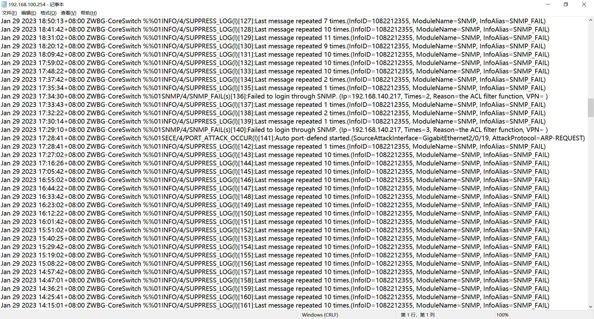

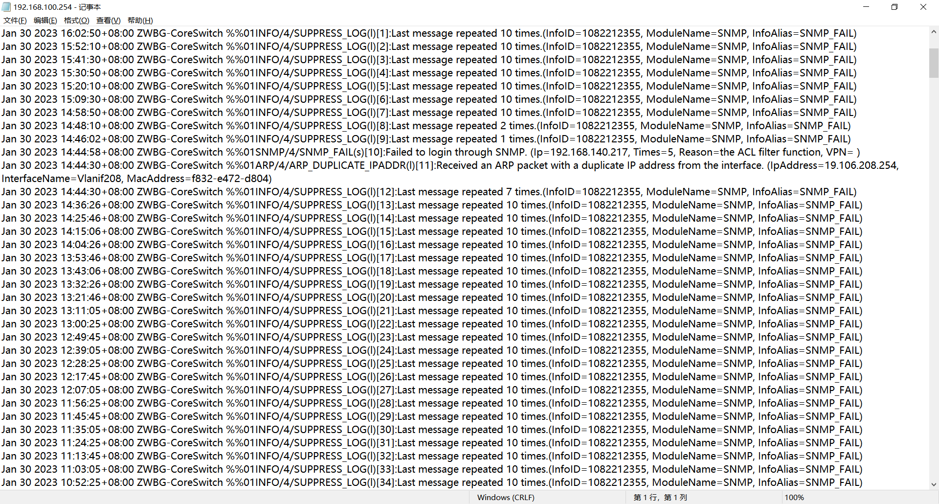

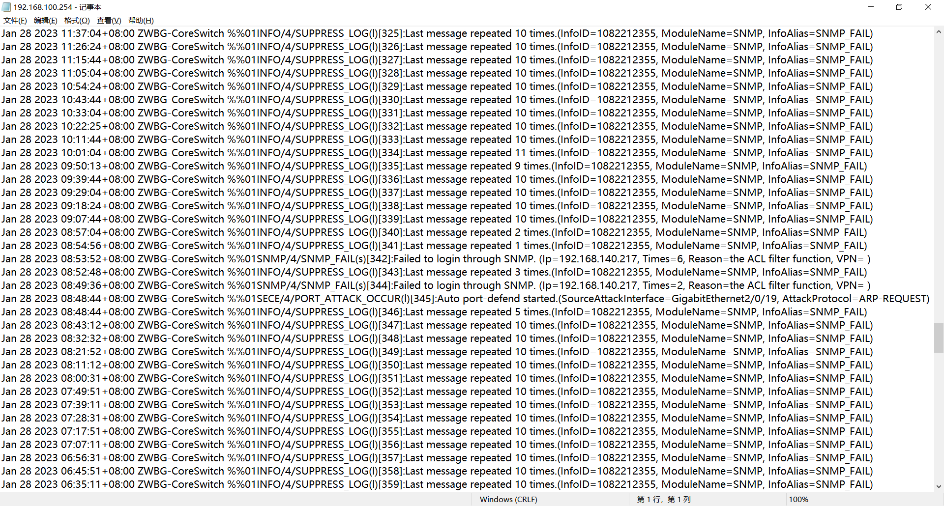

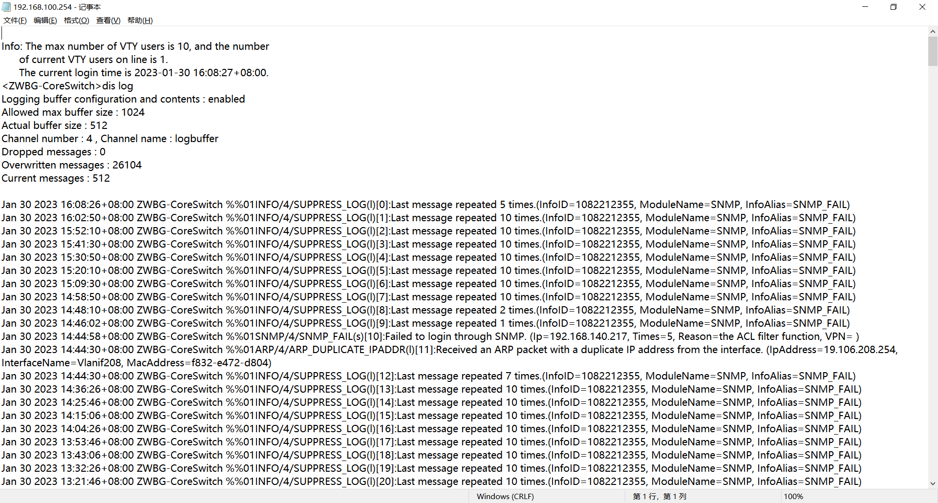

帮忙分析一下日志有什么问题(好像上传了文件看不见,我把主要的截图放上来了)
1、有地址冲突
2、snmp的错误,检查下团体属性的配置和网管软件的是否一致
3、如果不影响限网使用,可以忽略,只是info级别的信息
是的,根据mac和ip找到终端处理下就行了
叫我靓仔 发表时间:2023-01-31 更多>>
这里说的IP地址冲突是说19.106.208.254吗
           发表时间:2023-01-31
