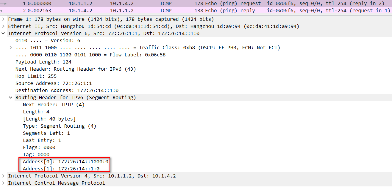

探针抓取P设备上行口(汇聚设备),抓取流量时,无法抓取SRv6的流量(SRv6环境)
粉丝:38人 关注:36人
SRv6就是一个普通的IPv6报文,要看报文内层信息才能判断是否SRv6报文,如下图所示。

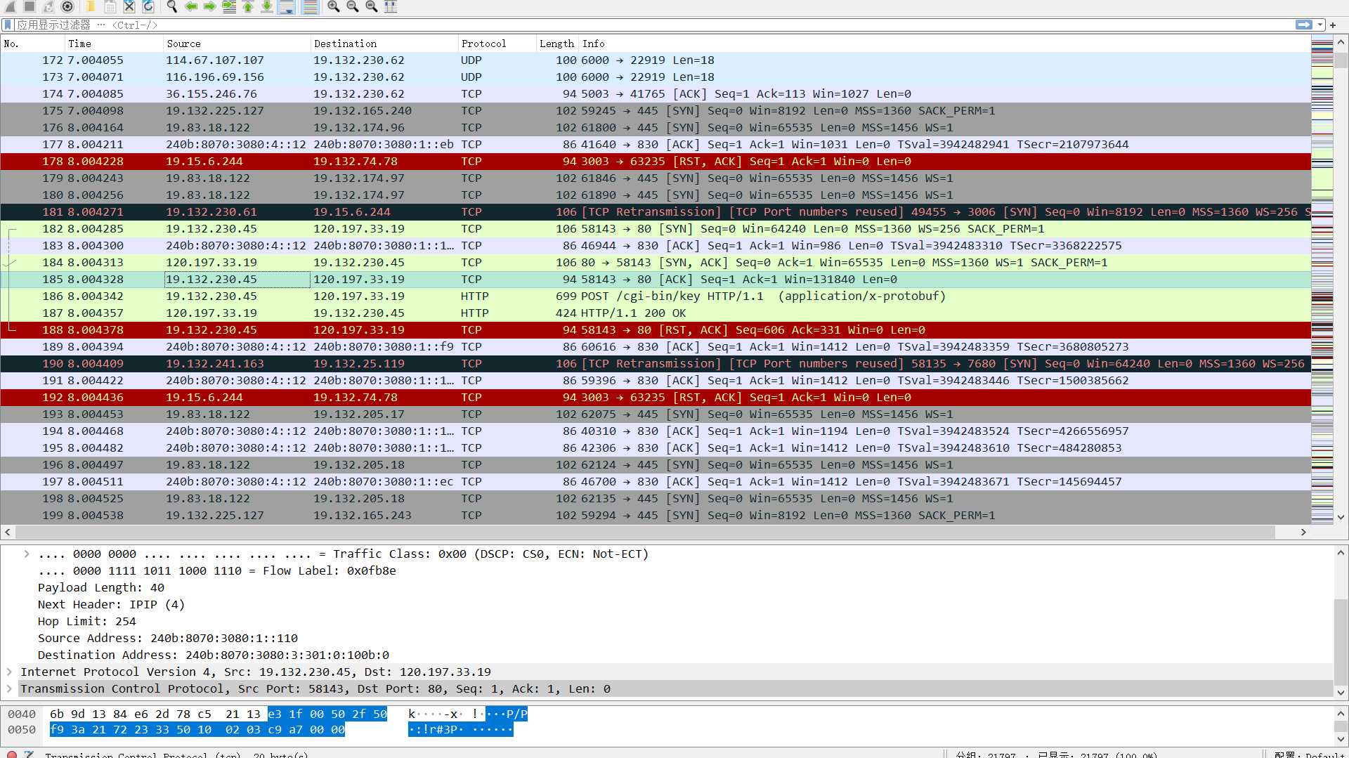

抓包发现,所有报文都没有嵌套SRH报文。我想问的是,正常情况下是否能抓到汇聚上行口的SRv6报文

因为他们是探针,有无方法我们镜像后解封装SRv6报文给到探针
zhiliao_RHkzjU 发表时间:2023-02-06
正常情况下可以抓到,可能是因为现场是SRv6 BE,而不是SRv6 TE。SRv6 BE是没有SRH的。
网络蝎子精 发表时间:2023-02-06
建议400联系路由器产品线确认一下有没有方法,正常的镜像应该做不到。
