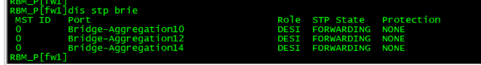

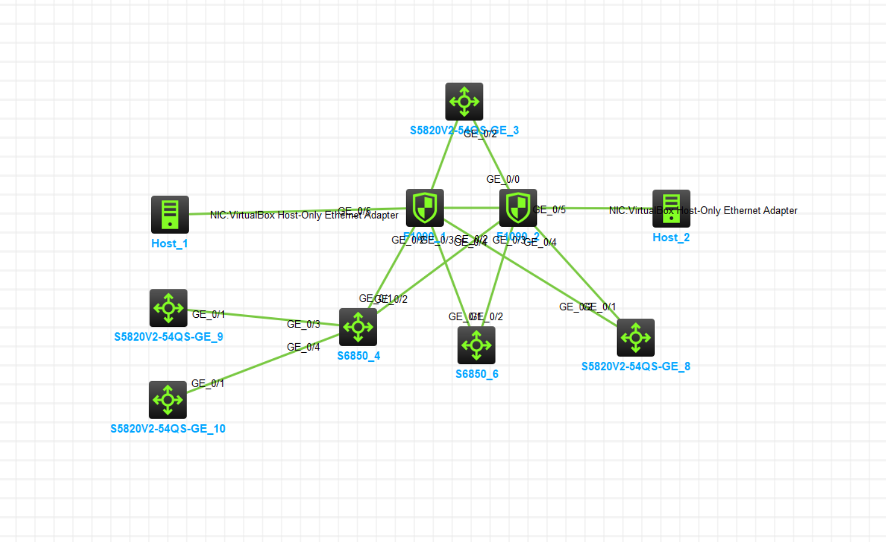

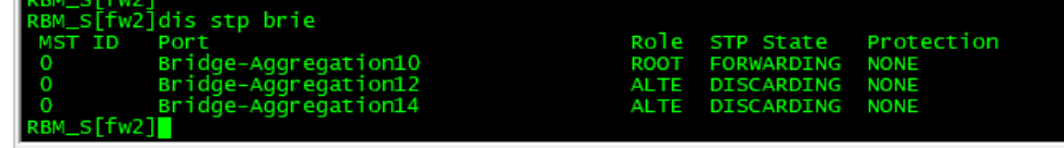

防火墙部署RBM,防火墙下连打trunk放通vlan,vlan网关全部在防火墙上,现网发现备用线路一接就环路,防火墙全局启用stp,备机下连口就阻塞了,模拟器测试也这样,是什么问题

不需要开启stp, 业务接口工作在二层,上下行连接二层交换机组网;此组网环境中,仅支持主备模式。;此组网环境中需要配置HA的track vlan功能监控上下行接口的状态,并将这些接口的状态进行联动。
我配置监控的是上下行的物理链路,没开stp情况下,备防火墙的线一接交换机,CPU就冲到100,检查链路又没看到有环路

防火墙为什么是聚合口,RBM每台防火墙都是独立的,不是堆叠。
模拟器接不了太多网线,显示环境是单台防火墙和交换机是双线聚合
