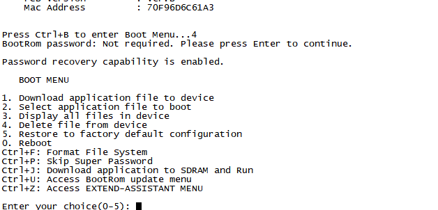

交换机型号S7610,老产品,Con密码遗忘。进不去,boot界面截图如下
怎么弄才能进命令行啊,求助!注意不是V7,不要发V7的链接

选5恢复出场设置试下呢?
我需要里面的配置
风语小宝 发表时间:2023-02-04 更多>>
我需要里面的配置
选5恢复出厂或者选4删除配置文件
