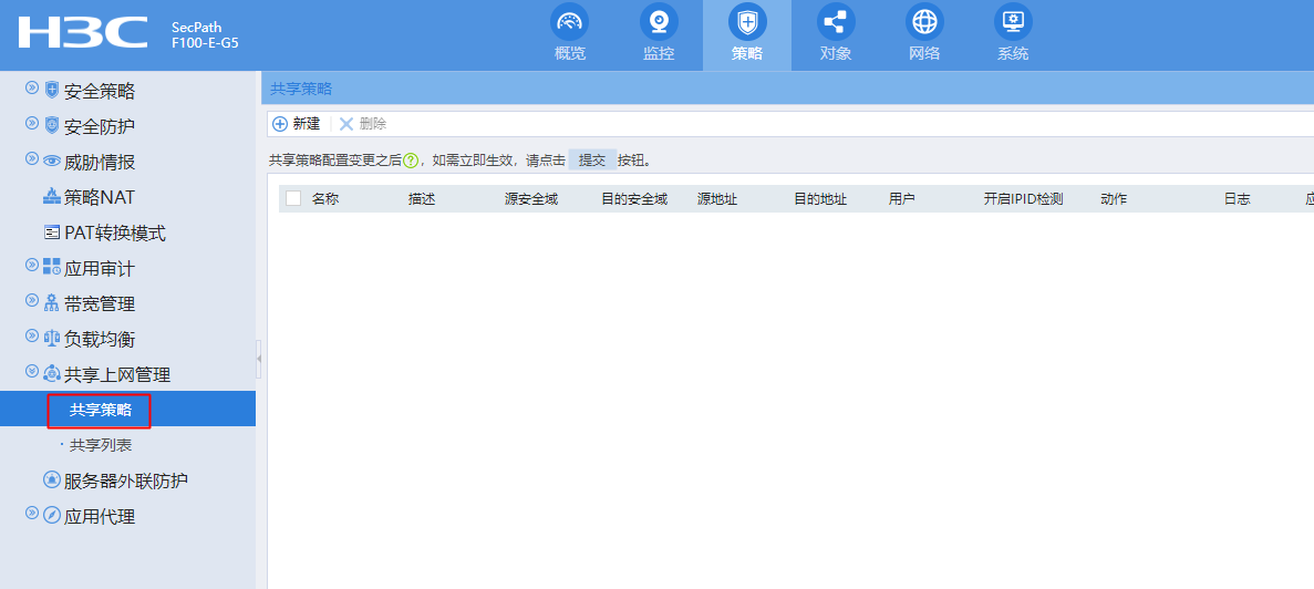

4.     配置共享策略
# 选择“策略 > 共享上网管理 > 共享策略”,单击<新建>按钮,进入新建共享策略页面,新建名为netsharepolicy的共享策略,配置如下。
·     源安全域:Trust
·     目的安全域:Untrust
·     应用检测:开启
·     IPID检测:关闭
·     单IP允许的最大终端数:1
·     动作:冻结
·     冻结时间:60分钟
·     记录日志:开启
·     启用策略:开启
·     其他配置项保持默认状态即可。
图-2 新建共享策略
# 单击<确定>按钮,完成共享策略的配置。
# 单击<提交>按钮,使共享策略生效。

1.     在“策略 > 共享上网管理 > 共享策略”页面,单击<新建>按钮,进入“新建共享策略”页面。
2.     新建共享策略,具体配置内容如下表所示:
