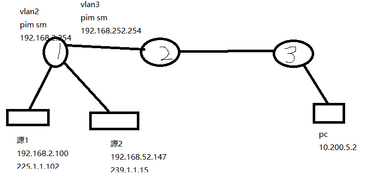

以上为拓扑示意图
现象为,pc 能接收到源2的组播,但是接收不到源1的组播。

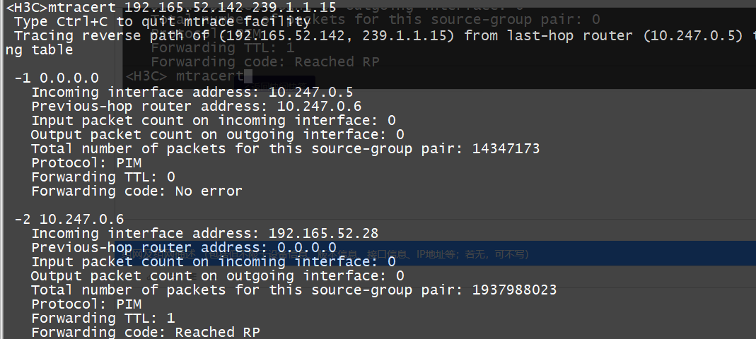

在中间设备2上mtracert截图如下
是不是意味着,组播源经过2设备接口 10.247.0.5之后ttl 已经变为0?

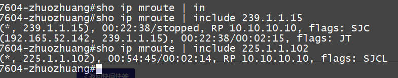

但是,3设备是台cisco设备,查看组播路由时
查看不到225组播组的路由。
1,2,3接口及vlanif接口都启用pim sm 协议。请问,pc 只能接收239组播组,接收不到225组播组,可能的原因是?

沿着路径看下组播表象都形成了吗,没有的话,就需要debug igmp看协议报文收**况
粉丝:49人 关注:26人
1.看单播路由表是否正常,因为有RPF检查,可能会依赖单播路由表,保证每台设备都有192.168.2.0网段和PC网段以及RP所属网段的路由,要是有其他的用于RPF检查的路由也可以
2.在连接PC的3设备上看IGMP的表项,PC是否发出了report报文,报告需要加入225.x.x.x这个组播组
3.看你mtracert 225的时候,total那一列都是0,也就是说这个2设备没有接收到来自组播源发往该组播组的流量,看看是不是组播源的问题,我觉得你可以将源1和2这两台设备IP相互替换下,看看是否会出现这种情况
