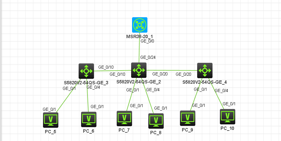

为什么中间ping 的 通两端无法ping 通,但是只要在中间交换机建立对应的vlan两端就可以ping 网关,就可以互相通信了,什么情况?

左右两侧交换机下联的PC的数据要通过中间的交换机上送到路由器的接口,中间的交换机要创建对应的vlan,并且对应的接口也要放通,这样数据才能通。
EricWu 七段
粉丝:4人 关注:2人
你好。
你可以梳理一下大概的数据流程:
SW3发送带有VLAN TAG的数据包给SW2,SW2上没有对应的VLAN,无法识别该VLAN TAG,所以就就会丢弃数据了。
反之,若SW2上有对应的VLAN,交换机收到一个带有VLAN TAG的数据包后,会转发给所有的ACCESS和TRUNK接口,才能把数据包发送到SW4。
所以一般网络中, 核心层的设备需要具有全网的VLAN。
