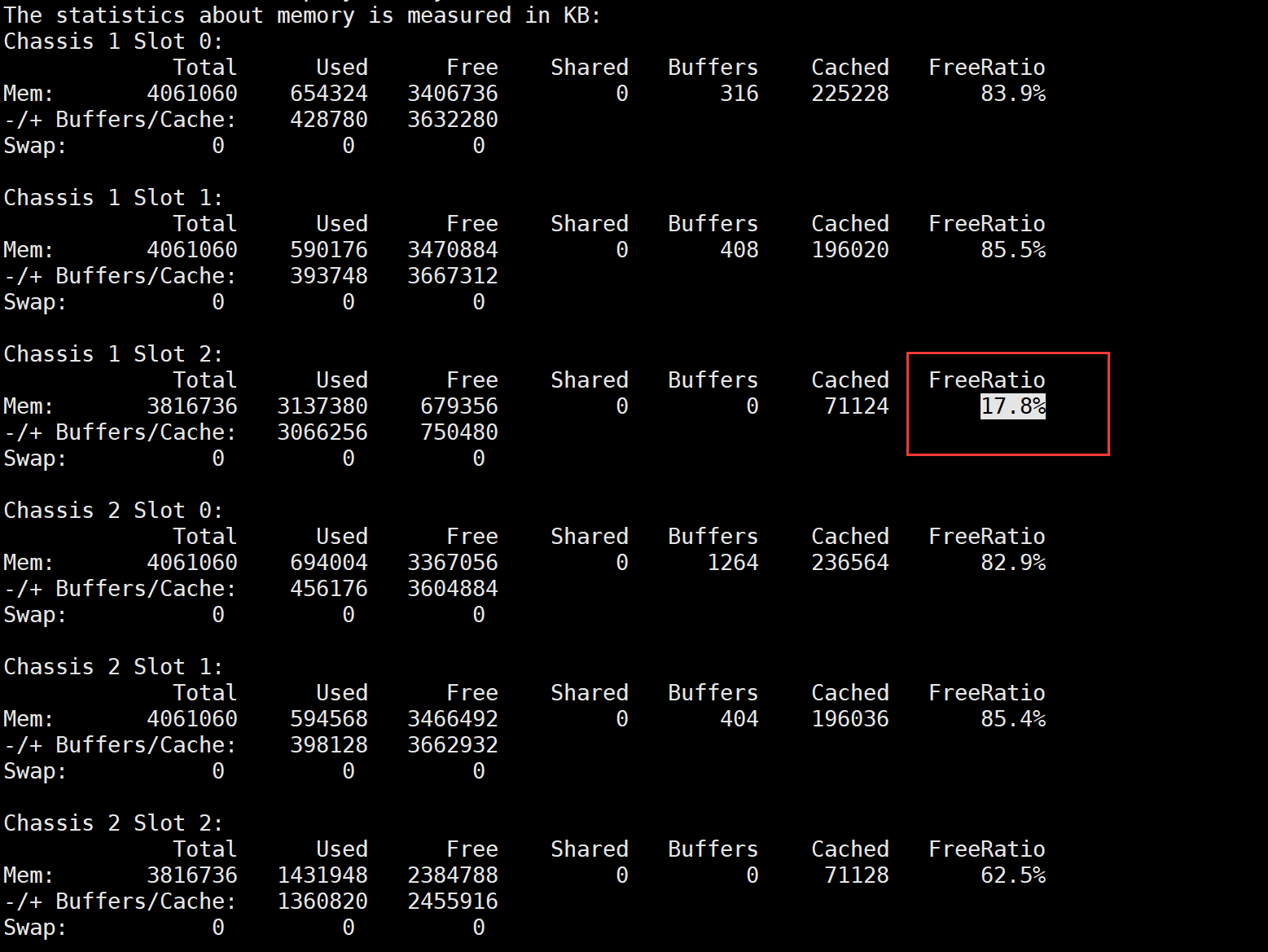

SR6608 内存空闲率17.8%正常吗?

只有chassis 1 slot2 使用率80%,这个正常吗?属于正常区间吗?
粉丝:21人 关注:15人
有点高,但是没有到告警范围,可以找400看下具体哪个高
有点高,通过<H3C>dis process memory 看下哪个进程占用的高了
