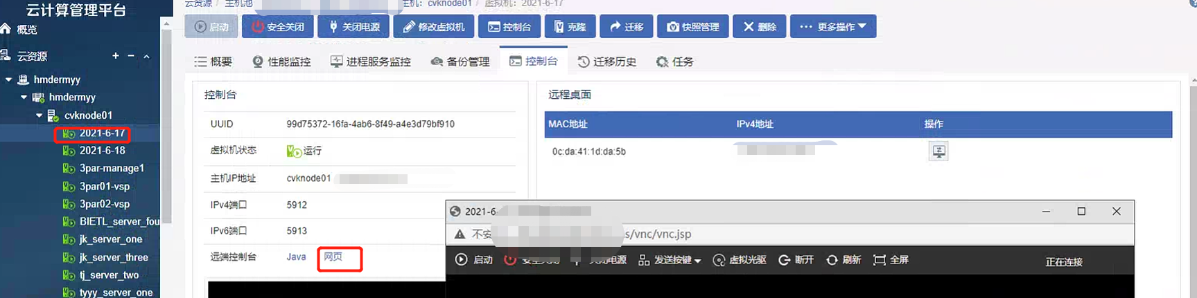

CAS虚拟机以前可以正常通过VNC远程访问,现在通过网页VNC方式连接显示正在连接,但是一直黑屏无法解决
同主机下其他虚机没有类似问题,网络也没有问题,想知道如何排查
