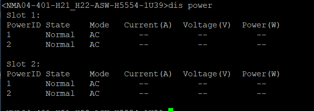

请教电源回显不显示功率瓦数是为什么呀?
2023-02-07提问
  • 1收藏,5017浏览
请教电源回显不显示功率瓦数是为什么呀?

# 显示设备电源的简要信息。
<Sysname> display power
 Input Power: 317.0 W
 PowerID  State  Mode   Current(A)  Voltage(V)  Power(W) FanDirection
 1        Normal AC     --          --          --       --
 2        Absent --     --          --          --       --
表1-11 display power命令显示信息描述表
字段
描述
Input Power
设备的额定功率
PowerID
设备上的电源模块编号
State
电源模块的状态:
·     Absent:电源不在位
·     Normal:电源正常工作
·     Faulty:电源故障
Mode
电源模块的类型,取值为:
·     AC:表示交流电源
·     DC:表示直流电源
Current(A)
电源输出电流,单位为安,显示为“--”表示设备暂不支持统计该信息
Voltage(V)
电源输出电压,单位为伏,显示为“--”表示设备暂不支持统计该信息
Power(W)
电源输出功率,单位为瓦,显示为“--”表示设备暂不支持统计该信息
FanDirection
电源模块内风扇的吹风方向,显示为“--”表示设备暂不支持统计该信息
