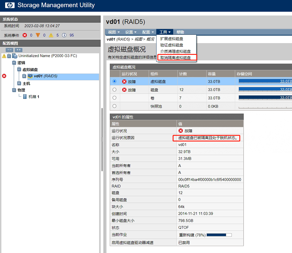

P2000老存储因为一个硬盘故障,更换新硬盘后进行数据重建时,虚拟磁盘处于隔离并且脱机状态,这个时候能通过点击工具栏的“取消隔离虚拟磁盘”来解除隔离状态来copy数据到新存储上吗?
粉丝:141人 关注:0人
根据截图,虚拟磁盘RAID5是在热备盘加入后,正在重建的过程中被隔离的。一块硬盘故障,不会导致RAID5被隔离的, 虚拟磁盘  中应该还有其他的硬盘存在潜在的问题,这个需要看日志了,得联系400。
此时, 虚拟磁盘  可能已经受损了,呈离线状态OFFL,或者还是由于缺少1块硬盘而呈降级状态CRIT。
隔离只是一种保护措施,虚拟磁盘被隔离了后,只能先解除隔离,才可以看到它是离线的,还是降级的。
如果解除隔离后,比较幸运, 虚拟磁盘  是降级的,那卷是可以访问的,尽快迁出数据。迁出数据后也得检查一致性,很可能文件系统级别检查到一些文件是受损的。
如果解除隔离后, 虚拟磁盘  是离线的,那意味着RAID结构受损,数据丢失了。

谢谢,是否可以等重建完成是否自动解除隔离后再看?
能自动解除么 的手动解除吧
